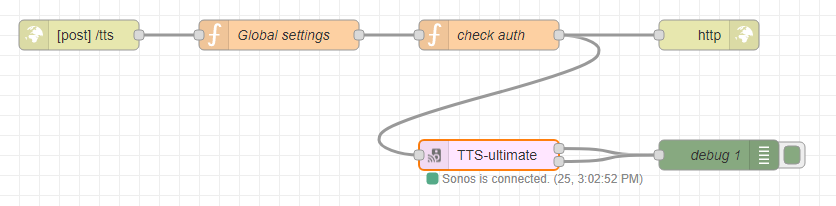

Voici le flow de Node-red:
Première fonction: http in
Rien de bien compliqué
Capture fonction http in

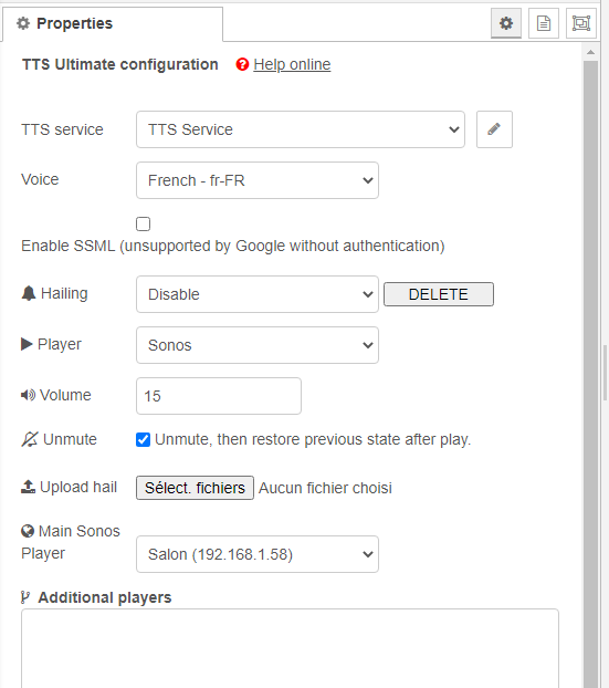

Quatrième fonction: TTS-Ultimate
A vous de choisir les paramètres que vous voulez dans cette fonction.
Dans « main Sonos Player », sélectionner la ou le groupe d’enceintes.

Sixième fonction: debug
Capture fonction debug
Pensez à tous relier comme il faut et déployer votre flow.
Si tout va bien en dessous de la fonction TTs-Ultilmate, vous devriez avoir Sonos is connected.
