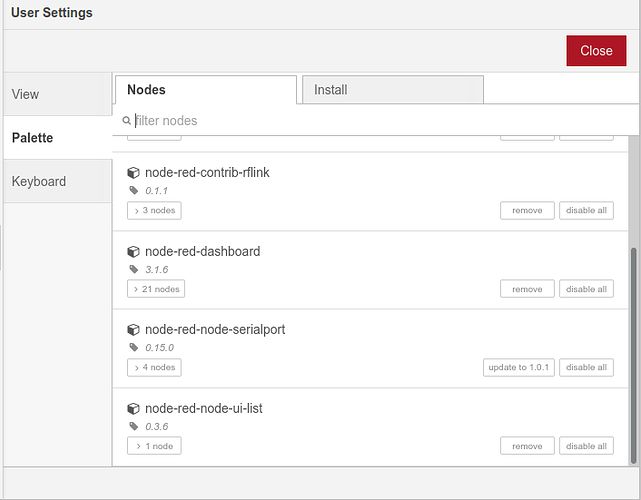

Pour corriger cela la solution consiste à réinstaller une ancienne version de “node-red-node-serialport” qui ne fait pas planter le Docker.
Comme j’avais la version 0.15.0 qui fonctionnait très bien j’ai choisi de réinstaller celle-ci.
Pré-requis: avoir supprimé la palette “node-red-node-serialport 1.0.1”
Pour info la version “node-red-node-serialport 0.15.0” est ici

node-red-node-serialport version 0.15.0 est installé

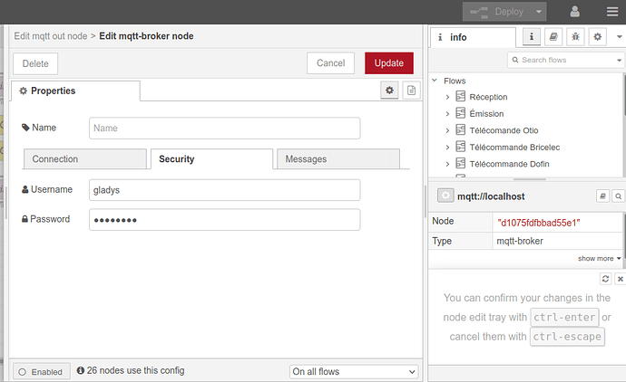

Tu n’as pas oublié de configurer le Node mqtt car moi j’avais oublié de le faire.
Enfin de compte aujourd’hui c’est un jour avec :smiley:, J’ai récuperer mes flows. J’ai supprimé les nodes Serial et le node Xiaomi, j’ai supprimé aussi tous les liens avec le broker Mqtt , avec les port tty USB0 du Rflink et de la Gateway Xiaomi, puis je recréé tous mes liens et paramétré les node s Serial et Xiaomi. Et enfin j’ai pu redémarrer tout le monde, mais il a fallut assigner le brocker Mqtt à tous les nodes Mqtt un par un. Mais enfin tout refonctionne comme avant.
