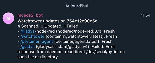

Dans mes messages de watchtower, j’ai eu ça :
Ça parle à qq1 ? Et qq1 a eu aussi le même soucis ?

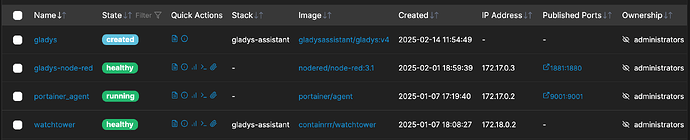

Et portainer m’indique que le docker gladys est juste créé :

Après plusieurs vérifications effectuées sur mon cluster proxmox, je n’ai pas réussi à faire redémarrer le container gladys. Pourtant le répertoire incriminé /dev/serial/by-id/ existe bien et appartient à root:root; ce répertoire est vide à l’intérieur.

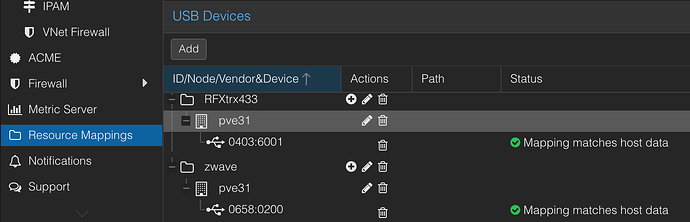

En regardant dans le détail la différence, sur mon cluster proxmox (HA + ceph) j’ai 2 clés usb (Zwave et RF433-) en ressource mappings branchées sur la première machine et dirigées vers celle-ci. Ma VM jeedom (qui est aussi dessus) les gère accèdent à ces 2 clés usb.
C’est sur cette machine que j’avais aussi Gladys.
Sur ma seconde machine (où j’ai déplacé Gladys), je n’ai aucune clé en ressource mappings.
