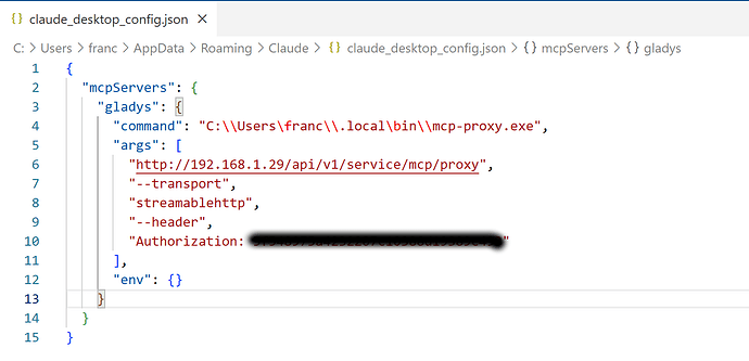

fichier de configuration dans Claude Desktop

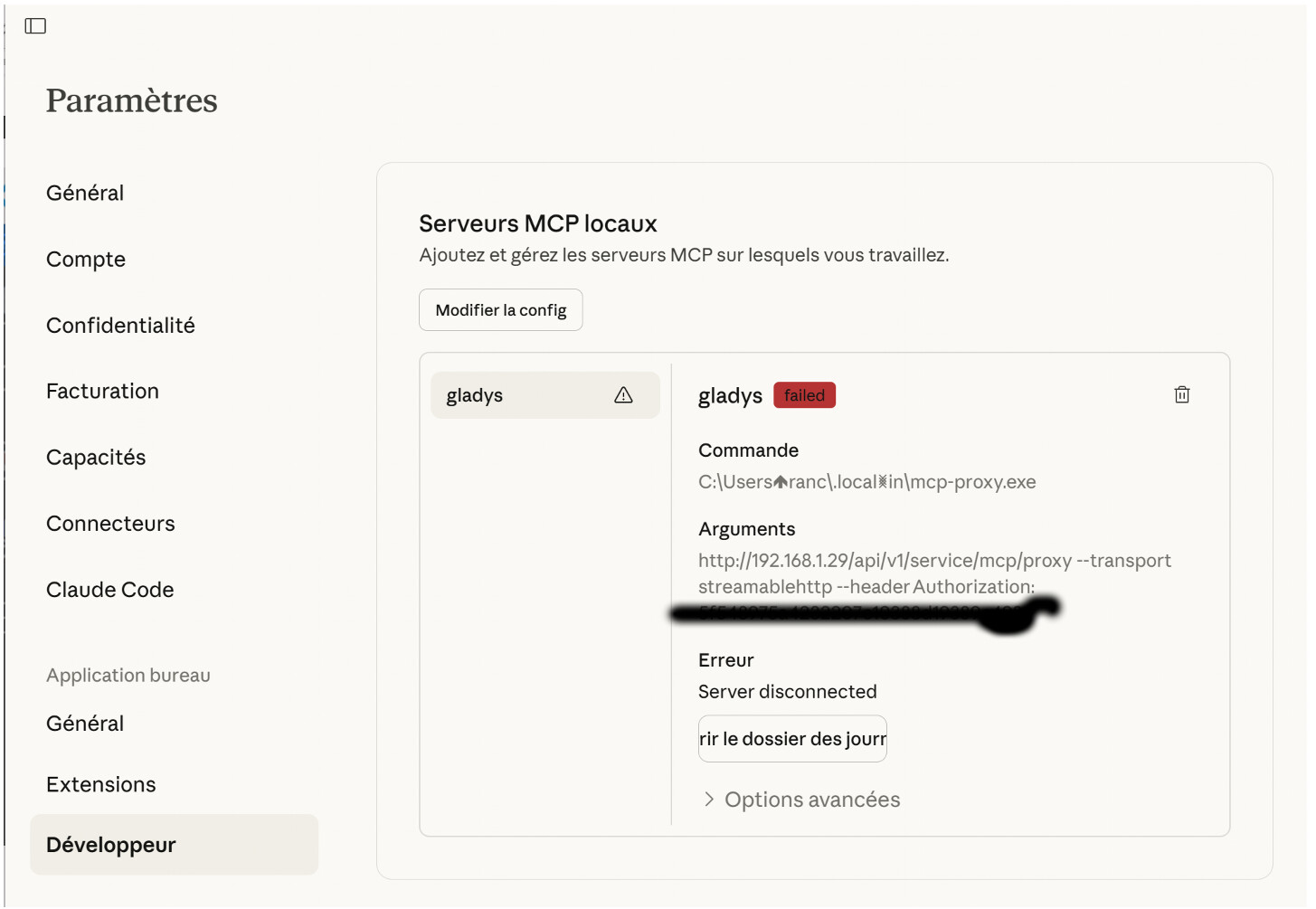

Problème : Erreur de connexion entre MCP serveur Gladys et Claude Desktop: Je ne sais pas comment trouver l’erreur ? (logs?)

Je n’ai pas encore fait de tests mais à première vue dans ton fichier de config, ligne command tu as des \\ et des \, je dirais que soit il faut des doubles soit des simples mais pas un mix.
Merci @mutmut pour ta réponse. Effectivement il y a un manque d’attention de ma part car j’ai recopié le JSON tel quel dans le fichier de config après une vérification par https://jsonformatter.curiousconcept.com/ . suite à une erreur du caractère d’echappement . Je viens de rectifier par
« command »: « C:\Users\franc\.local\bin\mcp-proxy.exe », et je n’ai toujours de connexion entre Claude et le serveur MCP sur Gladys

Bizarre dans la rédaction de mon message j’ai mis 2 antislash \ et je n’en vois qu’un
@Francis66 Tu as le message d’erreur avec plus de détails ?
L’éditeur de Discourse suppprime le premier antislash, c’est pour ça que j’ai mis en \\ :wink:

Voici les fichiers de log. J’ai masqué les clefs d’autorisation.

Salut @Francis66,
Je me suis permis d’éditer ton message pour ajouter des balises codes, c’est plus lisible comme ça :slight_smile:
Je n’y connais pas grand chose en Windows, mais ça ressemble fortement à un problème de chemin.
J’ai demandé à ChatGPT ce qu’il conseille, et il propose soit de mettre:
"C:/Users/franc/.local/bin/mcp-proxy.exe"
Soit:
"C:\\Users\\franc\\.local\\bin\\mcp-proxy.exe"
Mais il ne faut pas mélanger les deux styles.
(Les utilisateurs Windows, dites-moi si je dis une bêtise)
