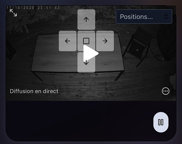

Ich habe diese Devt-Version getestet und bestätige das neue UX, um IP-Adressen automatisch zu erkennen :+1:. Das ist super
Vielleicht gibt es nur eine Kleinigkeit: Eine auf meinem Dashboard angezeigte PTZ-Kamera hat folgende Darstellung auf meinem iPhone, wenn ich in den „Live“-Modus wechsle (ich bin nicht zu Hause, um zu überprüfen, ob es am PC genauso ist…):
Wäre es möglich:
  • den „Play“-Button auszublenden (da die Wiedergabe bereits läuft)
  • das Bewegungskreuz in eine Ecke des Bildes zu verschieben, um die zentrale Sicht nicht zu behindern
  • die Höhe des Bereichs unter dem Bild zu verringern
ok, ich schaue mir das morgen an.
danke für deine Rückmeldung.
@StephaneB, ich fürchte, ich kann nichts tun, da ich das Kamerawidget seit der Integration nicht verwaltet.
