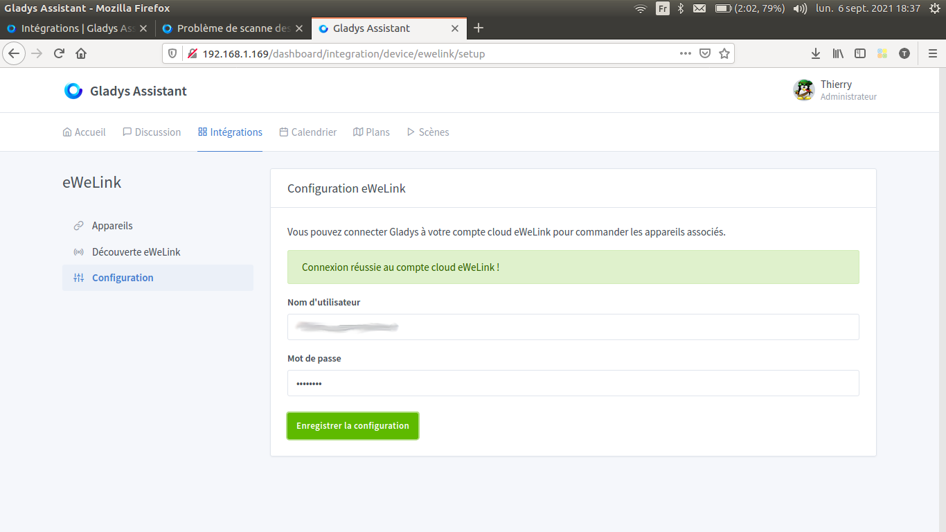

Bonjour, je n’arrive pas à ajouter mes appareils eWeLink. À priori la connexion sur le cloud se fait, car j’ai le message correspondant, j’enregistre, mais lorsque je fais la découverte : RIEN!
J’ai fait l’opération plusieurs fois et ça ne change rien.!

Merci pour vos réponses respectives.
En ce qui concerne eWeLink j’ai fait pas loin d’une vingtaine de fois la connexion et la recherche des Sonoff rien n’y fait. Je tenterai de flasher un module avec Tasmota pour voir si ça fonctionne mieux et le module correspondant. Rien n’est vraiment simple …
