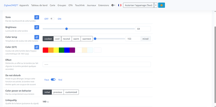

  • une capture d’écran de zigbee2mqtt (si tu utilises bien ça) de la config et exposition des commandes
  • une capture de ton ampoule dans l’intégration z2m de Gladys

La marque de l’ampoule : https://www.zigbee2mqtt.io/devices/TS0505B_1_1.html#tuya-ts0505b_1_1

Peut être mettre le comportement sous tension à previous ?
Malheureusement, j’ai déjà essayé et cela ne change pas son comportement.
