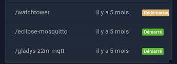

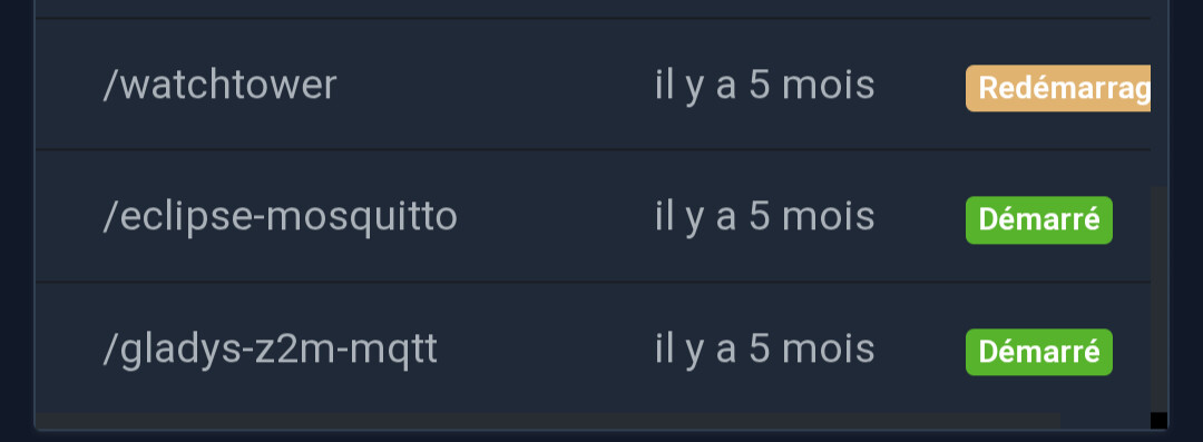

Hello, je viens de voir que watchtower était en erreur…
Que dois-je faire ?
Merci pour votre aide !
