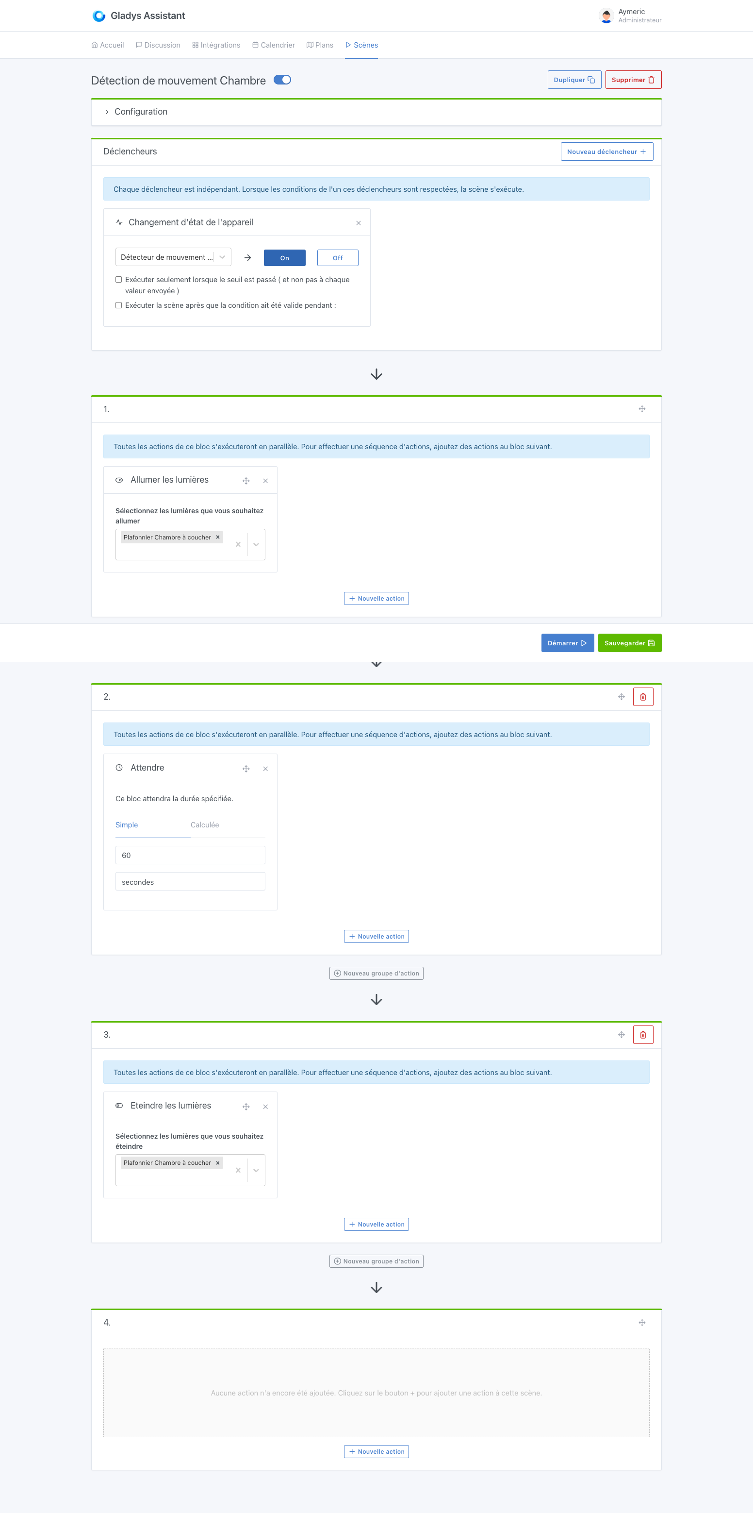

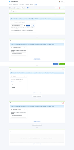

J’ai une scène qui doit allumer une lumière lors d’une détection.
Problème
Après la création de la scène tout marche parfaitement mais à un moment la scène ne se lance plus alors que mon capteur me détecte bien (Diode rouge qui clignote) et lorsque je lance la scène via gladys la lampe s’allume bien. J’ai l’impression que Gladys ne détecte plus les datas envoyées par mon détecteur.

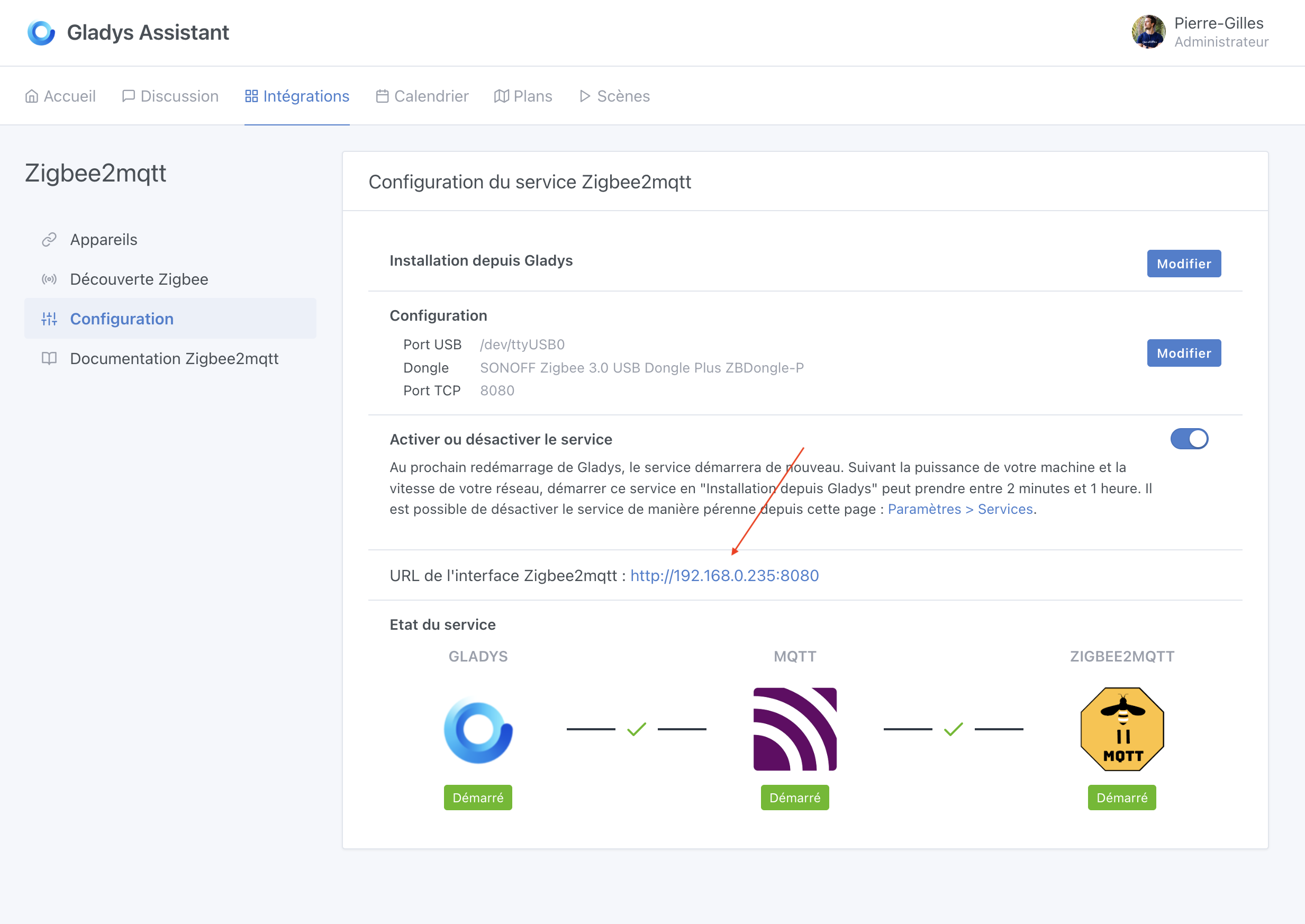

Sinon, remonte un cran plus haut, va dans l’interface de Zigbee2mqtt :
Et regarde si côté Zigbee2mqtt le capteur remonte bien l’information :slight_smile:

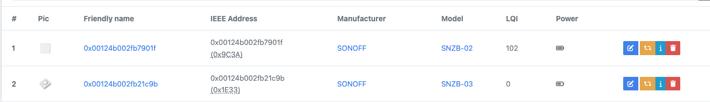

Je vois en effet que le LQI à 0. Ca veut dire que mon dongle ne le détecte pas, il me semble.
Le protocole zigbee ne fonctionne pas en réseau ? car dans la même pièce j’ai un interrupteur Hue avec une ampoule qui eux fonctionne bien. Il doit avoir une information que je ne saisie pas.
Si, cela forme un réseau mesh effectivement, par contre seuls les nœuds alimentés en électricité (branchés) sont des routeurs, et tous les appareils ne sont pas forcément des routeurs.
Tu peux visualiser le réseau dans Zigbee2mqtt !
