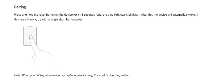

J’ai acheté un détecteur Aqara P1, le même que @pierre-gilles a utilisé pour la vidéo avec les, ampoule et interrupteur IKEA et je ne parviens pas à l’apairer, ni via Gladys, ni via l’interface zigbee2mqtt. En fonction des durées de pression sur le bouton, des clignotements bleus et rouges parfois apparaissent mais rien ne se passe au niveau de l’intégration.

Tu as essayé la procédure décrite côté Zigbee2mqtt ?
(J’ai déplacé ce message dans un nouveau sujet pour ne pas emmêler les sujets)
J’avais bien ôter le pack de piles après plusieurs tentatives en prenant en compte les consignes.
Je viens d’essayer à nouveau sans succès et tenterai le redémarrage du Pi la semaine prochaine.

Ok, je vois plusieurs pistes:
  • Assure toi que tu es bien proche de ton dongle Zigbee pour l’appairage.
  • La pile est-elle bien pleine ? Essaie avec une autre pile
  • Tu es sûr de la procédure ? Re-essaie
Sinon, voilà la FAQ de Zigbee2mqtt sur le sujet: FAQ | Zigbee2MQTT
