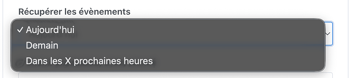

Die Möglichkeit, eine Liste aller Ereignisse eines bestimmten Datums zu erhalten. Der Standardwert ist der folgende Tag.

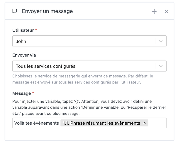

Anwendungsfall: Erstellen einer Szene, die zu einer bestimmten Uhrzeit ausgelöst wird (Abendessen), in der Gladys alle Aktionen aufgibt, die am nächsten Tag durchgeführt werden sollen. Die Sprachausgabe verwendet in meinem Fall eine lokale API, an die ein Satz übergeben wird, der anschließend auf einem Lautsprecher oder einer Gruppe ausgewählter Lautsprecher abgespielt wird. Man könnte sich vorstellen, der TTS-URL einen Satz zu übergeben, der eine Variable enthält, die die Ereignisse zusammenfasst (oder einen Weg zu finden, den Satz spontan zu erstellen).

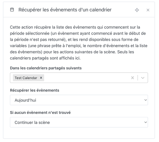

Hop, das ist entwickelt :slight_smile:
https://github.com/GladysAssistant/Gladys/pull/2857
Getestet und abgesegnet, das wird in der nächsten Version von Gladys enthalten sein :slight_smile:
Ich schließe diesen Beitrag, da die Funktion in Gladys Assistant 4.86 verfügbar ist:
