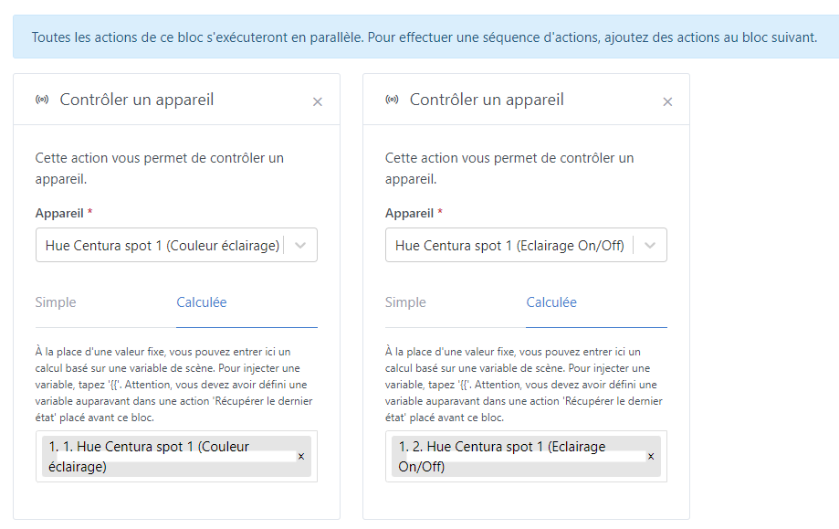

Petit problème quand je donne une valeur à mon ampoule Philips Hue via une variable dans les scènes.
Je récupère la valeur de la lumière active au début de la scène mais à la fin, elle ne s’applique pas malgré qu’elle récupère la bonne valeur.
La valeur récupérée est 16187136. Faut-il peut-être effectuer un « convert » avant d’envoyer telle quelle la valeur à Philips Hue ?

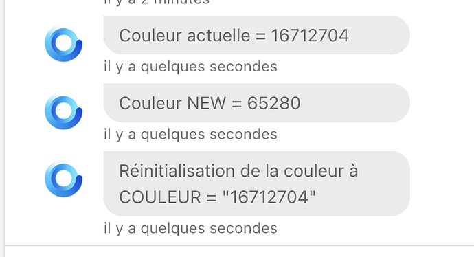

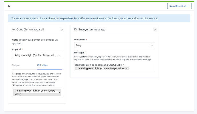

J’ai fais un test avec un appareil MQTT « virtuel », et ça fonctionne nickel, donc on peut exclure un éventuel bug de scène pour ce bug.
(Le tableau de bord est bien mis à jour avec la bonne couleur)
Tu as fais des tests en mettant un log par message:
Autre piste, est-ce que les Philips Hue ne reset pas leur couleur quand elles sont allumée ? Est-ce que tu ne devrais pas plutôt allumer la lampe puis changer la couleur (dans un autre groupe d’actions) ?
Je vais tenter d’autres tests ce weekend.
Effectivement, l’application peut fonctionner en retenant l’ancien état ou réinitialiser chaque fois qu’on l’allume. Mais je n’ai jamais eu de problème vis à vis de ça par rapport à Gladys.
Je te tiens informé de ce que j’arrive à comprendre.
Effectivement, la lampe virtuelle fonctionne correctement. J’avais oublié de regarder celle-là, j’avais les yeux rivés au plafond :stuck_out_tongue:
Pour information, en testant dans un autre bloc d’action, ça fonctionne. Mais ça crée d’autres problèmes au début où les actions sont dans le même groupe :smiley: Je vais tenter de tout séparer quand j’aurai un peu de courage.
