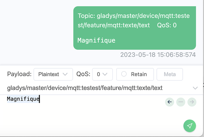

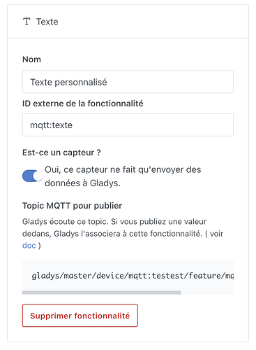

Pour cela, rien de plus simple, il suffit de créer un appareil avec une fonctionnalité « Texte » dans l’intégration MQTT :
Puis, il faut publier un texte dans le topic MQTT fourni :

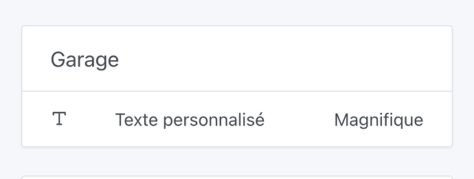

Ce qui sera affiché sur le tableau de bord :slight_smile:

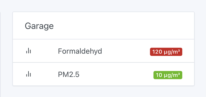

Compatibilité Zigbee avec les capteur de PM2.5 / Formaldehyd

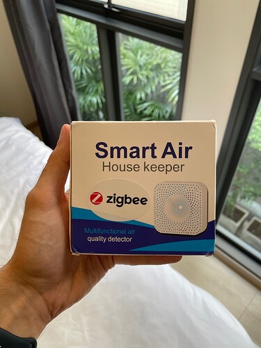

Je me suis acheté un capteur Zigbee de qualité de l’air ( PM2.5 / température / humidité / Co2 / Formaldehyd), le Smart Air HouseKeeper, et il est maintenant compatible Gladys !
Dans Gladys :
