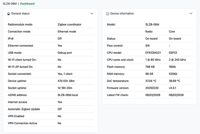

Ton dongle n’a pas trop chaud ?
Mon SLZB-06M tourne plutôt bien :
EDIT : je n’avais pas fait attention à l’uptime du socket qui est très court je trouve comparé à celui du dongle.
on va dire qu’il a un peu plus chaud, je suis à 55°C.

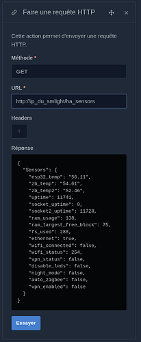

Si cela intérresse j’ai trouvé une commande pour interroger le dongle et avoir ces infos

Voici les miennes pour comparatif :
après 2j j’ai la même chose que toi @mutmut sur les temps
j’ai une différence de 1j du coup je ne sais pas à quoi cela correspond.

Voici mes durées de fonctionnement :
C’est pas le nombre de jours branché et le nombre de jours ‹ on › ?
Je n’avais pas fait attention mais la traduction est un peu barré :sweat_smile:
socket uptime (informatique) → durée de fonctionnement de la prise (murale ?) :joy:
donc rien à voir avec la choucroute !
