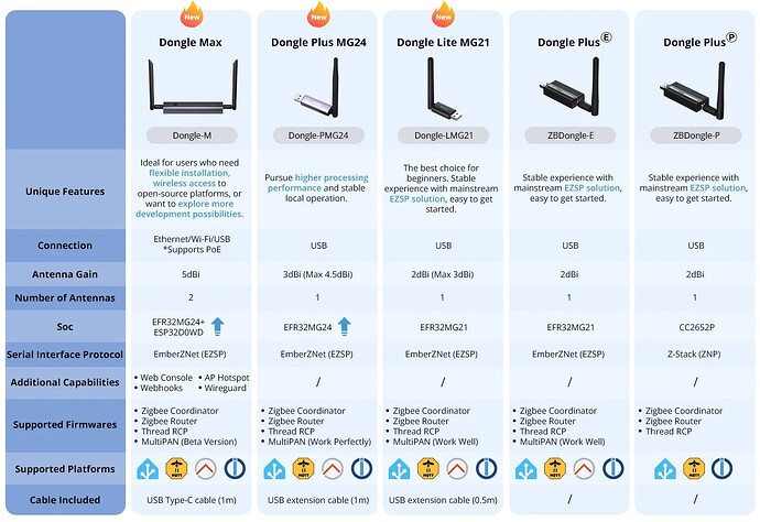

Wenn dein Ziel ist, die Reichweite oder Stabilität des Zigbee-Netzwerks in einem großen Haus zu verbessern, hat Sonoff seine Produktpalette tatsächlich erweitert und bietet heute mehrere hervorragende USB-Optionen, die in der Regel die einfachste Lösung zur Implementierung mit Gladys bleiben:
Einverstanden :! Ich werde den Max für 10 Euro mehr nehmen, um nicht nur auf Zigbee beschränkt zu sein, falls ich in Zukunft mehr brauche. Er kann auch per USB angeschlossen werden. Vielen Dank!
Ach, das hatte ich nicht gesehen, tatsächlich ist das in diesem Fall eine gute Wahl! Bin gespannt auf dein Feedback, sobald du es testest :slight_smile:

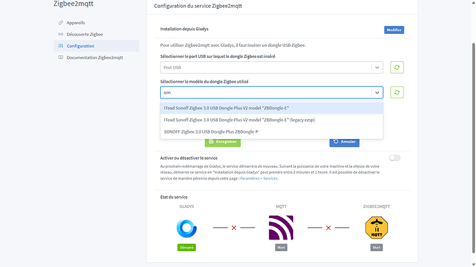

Nun, ich habe ein kleines Problem, wenn ich versuche, zigbe2mqtt zu konfigurieren, erscheint der Sonoff Max nicht in der Auswahl in Gladys (auf der Seite des zigbee2mtt-Integrationsmoduls) und ich kann daher den Vorgang nicht abschließen (MQTT nicht erreichbar). Hast du eine Idee?
Vielen Dank
Aber ich kann schon jetzt sagen, dass die Reichweite gut ist, ich habe den Dongle im Keller platziert und empfange (per WLAN) im ersten Stock, wenn die Reichweite des Zigbee ähnlich ist, wäre das auch großartig
Ok, nach mehreren Tests konnte die Konfiguration durch die Auswahl dieser Option möglich gemacht werden: ITead Sonoff Zigbee 3.0 USB Dongle Plus V2 Modell « ZBDongle-E » (legacy ezsp)
Ich kann endlich mit meiner Installation beginnen, danke!
Danke für das Feedback, du hast recht, es fehlen Dongles in der Liste!
Ich habe einige fehlende Dongles hinzugefügt (die werden in der nächsten Version von Gladys veröffentlicht), bis dahin ist es perfekt, dass du diesen Dongle ausgewählt hast, das ist dasselbe :wink:
