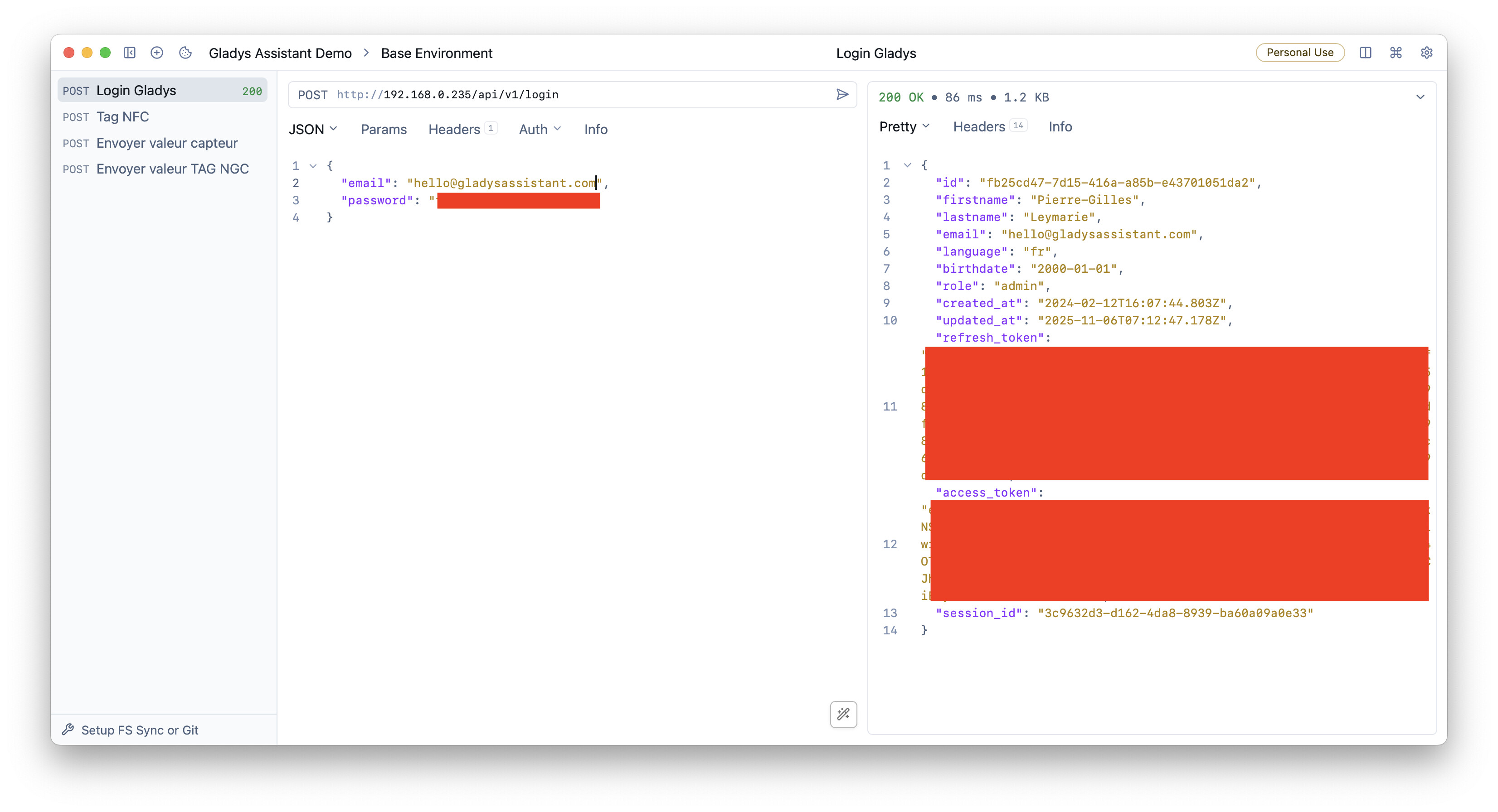

Étape n°2 : Récupérer un token
L’API de Gladys étant sécurisée, il va falloir récupérer un token.
Créez une nouvelle requête dans Yaak sur l’URL
Méthode : POST
URL : http://IP_DE_VOTRE_INSTANCE_GLADYS/api/v1/login
Body Type : JSON
Body :
  "email": "VOTRE_EMAIL",
  "password": "VOTRE_MOT_DE_PASSE"
Envoyez la requête, vous devriez recevoir un « access_token » à droite, c’est ce qui nous intéresse :

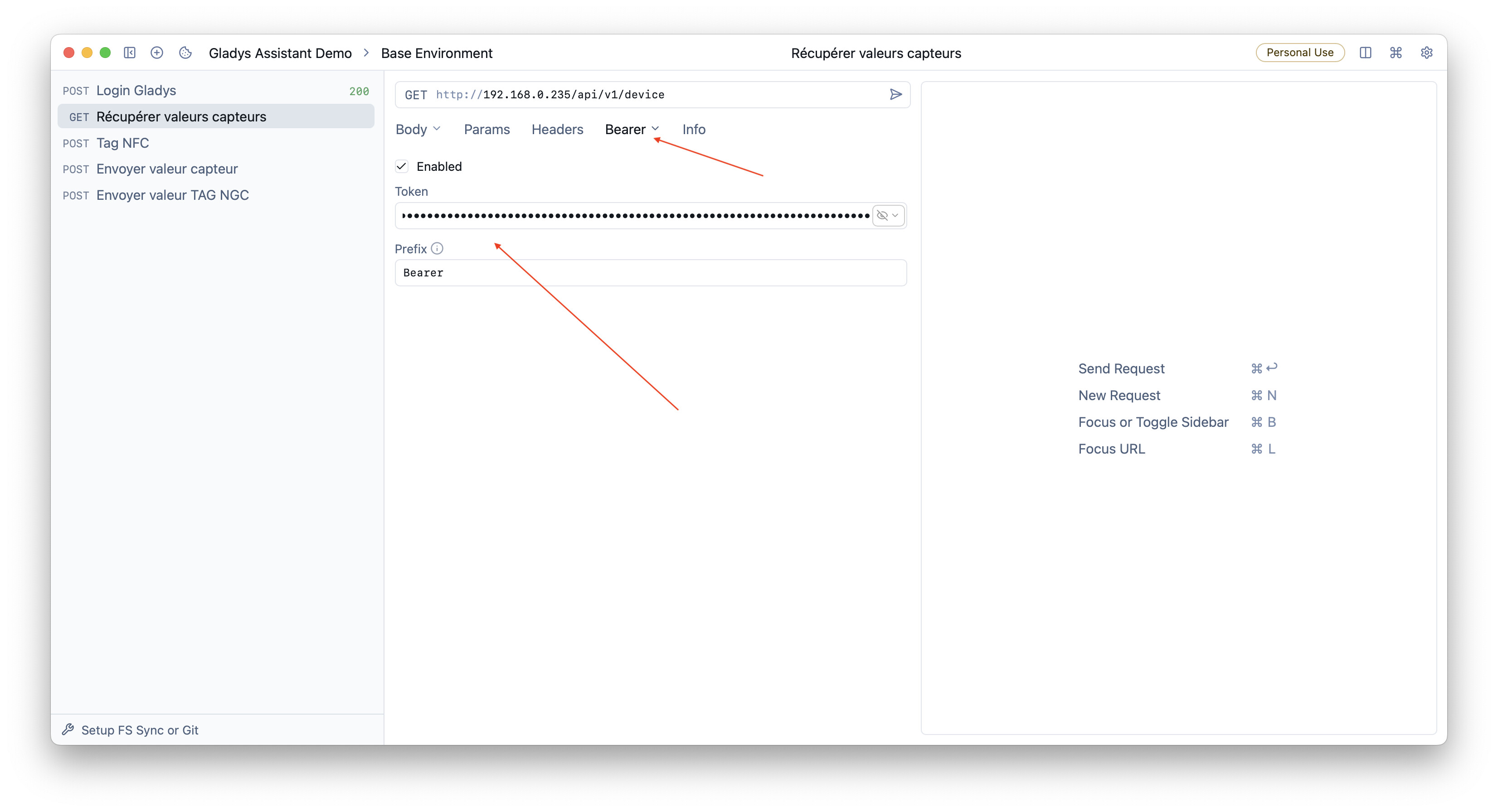

Dans l’onglet « Auth », cliquez « Bearer token » et copiez votre access_token :
Envoyez la requête, vous devriez avoir une réponse de ce type :

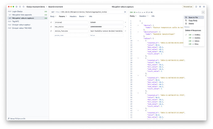

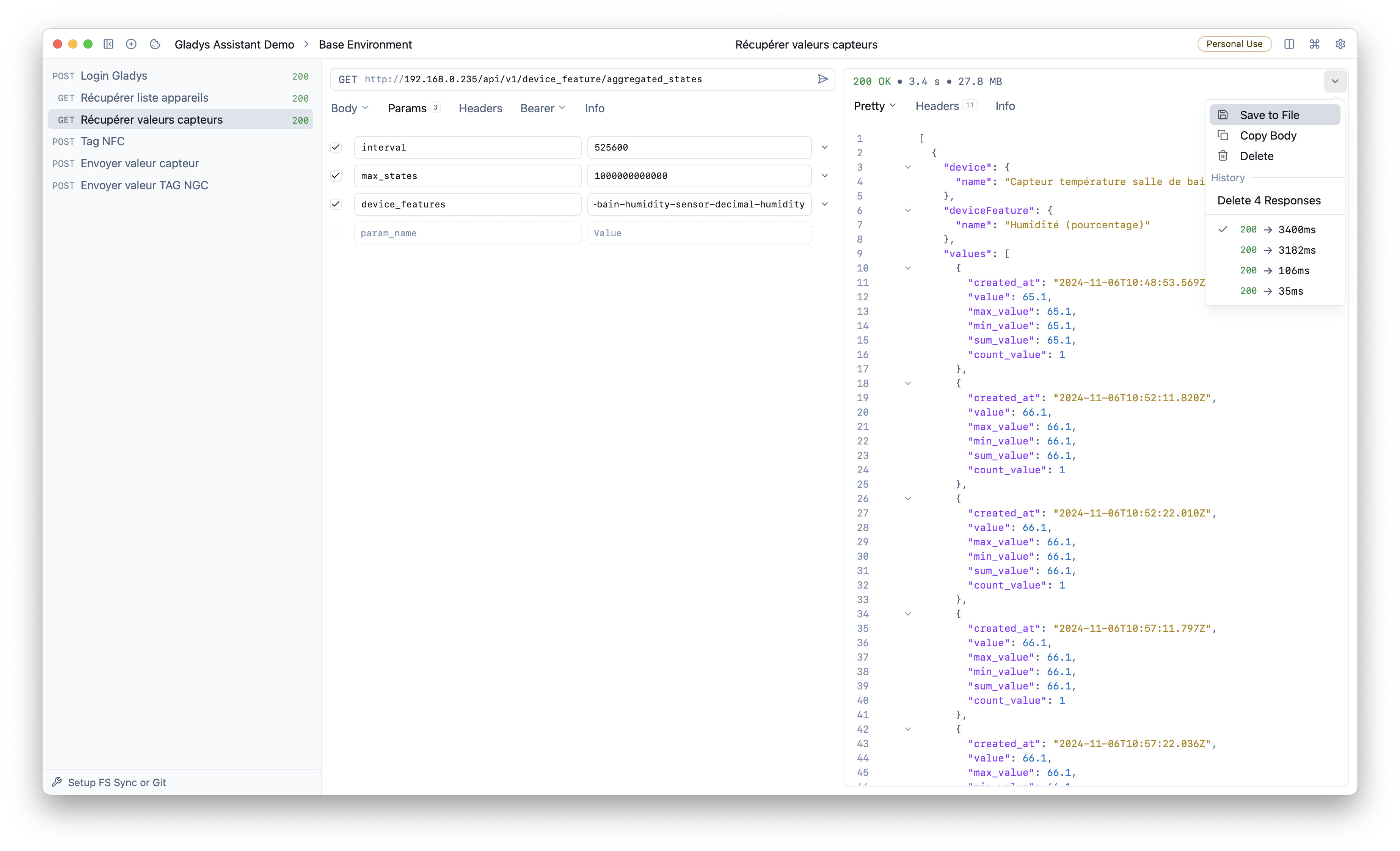

Étape n°4 : Télécharger tout l’historique de cet appareil
Créez une nouvelle requête dans Yaak :
Méthode : GET
URL : http://IP_DE_VOTRE_INSTANCE_GLADYS/api/v1/device_feature/aggregated_states
Params :
   - interval : La durée que vous voulez récupérer en minutes.
        (Ex : Pour aller chercher la dernière heure de valeurs, mettez 60)
        (Ex : Pour aller chercher la dernière journée, mettez 1440, car 60*24)
  - max_states : Le nombre maximal d'états que vous voulez retourner.
          Si vous voulez l'exhaustivité de la donnée sans échantillonnage, mettez une valeur énorme (ex : 1000000000000)
  - device_features : La liste de selector de feature séparés par des virgules. Vous pouvez en mettre un seul
Dans mon cas, ça donne ça :
Je vais chercher la dernière année de valeurs, avec toutes les valeurs, pour mon capteur d’humidité.
Cliquez sur « Save to file » à droite pour enregistrer les valeurs sur le disque.
Note : Attention de ne pas télécharger la terre entière, votre instance Gladys doit charger en mémoire le JSON et donc si vous téléchargez tous les appareils de votre instance depuis le début, cela peut faire beaucoup :stuck_out_tongue:

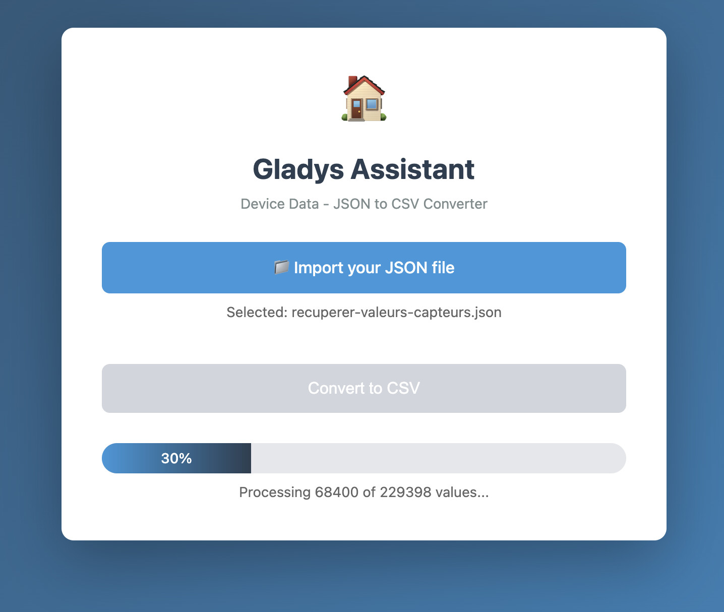

Étape n°5 : Conversion du JSON en CSV
Pour convertir le JSON en un CSV exploitable dans n’importe quel logiciel d’analyse (ou simplement dans un tableau Excel), j’ai demandé à l’IA de créer un petit site : https://device-json-to-csv.pages.dev/
Le site est simplement un petit client qui effectue la conversion automatiquement côté client (rien ne transite vers un serveur, vous pouvez même télécharger le HTML si vous préférez l’héberger localement chez vous).

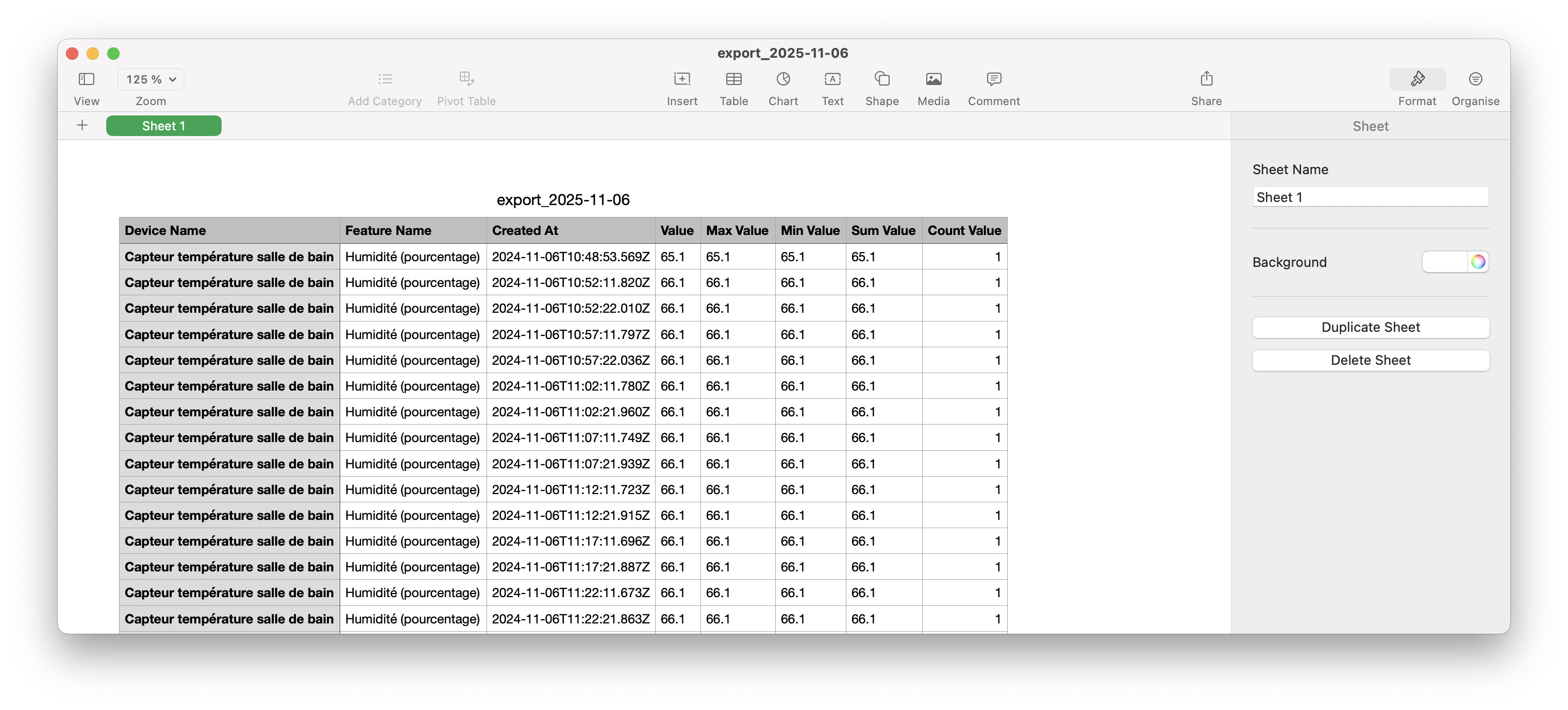

Vous récupérez avec ce site un petit CSV que vous pouvez exploiter comme vous voulez !
Exemple chez moi avec un capteur d’humidité :

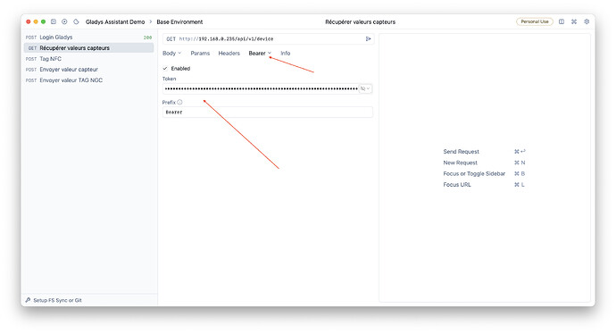

Bonjour,
J’ai de nouveau un capteur de température / humidité qui vient de lâcher. J’ai déjà eu le cas avec celui-ci et d’autres que j’avais pu remettre en service en perdant toutes les données. Cela m’amène donc à tenter une sauvegarde.
Je suis déjà bloqué sur la première recherche sur Yaak même avec le tuto de @pierre-gilles. Je ne sais pas quel item choisir.
Merci d’avance pour vos éclaircissements

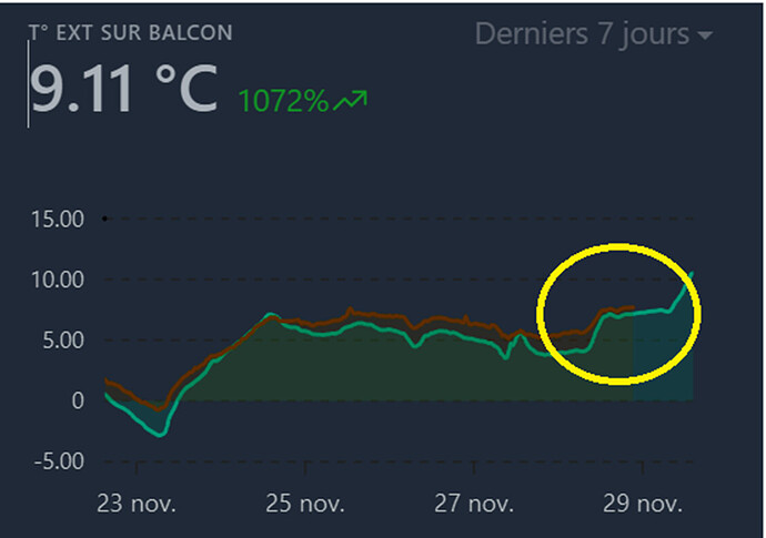

Chaque courbe correspond à un capteur, la température diffère d’une exposition de balcon à l’autre.
Regarde la capture d’écran, si tu parles de l’étape de récupération du token, il faut sélectionner « JSON » :slightly_smiling_face:
