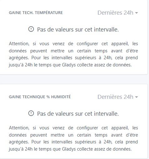

- des capteurs SONOFF SNZB-02, l’un ne remonte plus aucune donnée et l’autre indique uniquement la T° instantanée mais aucun historique avec le message : " pas de valeurs sur cet intervalle". Les 2 ont fonctionné normalement auparavant.

J’ai de nouveau des graphiques qui indiquent : " pas de valeurs sur cet intervalle".
Gladys semble recevoir des données car elles diffèrent entre l’affichage du tableau Zigbee2mqtt et la dernière valeur du graphique.
Le niveau de la pile et de la liaison sont corrects.
Faut-il attendre que les données reviennent ou faut-il faire une manip particulière ?
La dernière fois que j’ai rencontré le problème, j’ai tout réinitialisé mais du coup j’ai perdu tout l’historique.
J’ai pu remarquer le même message sur d’autres posts. Merci d’avance si vous avez une idée

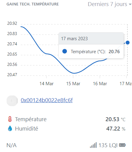

Merci @guim31 pour l’article et à tous pour vos retours.
Existe-t-il une solution pour retrouver les valeurs sur l’ensemble des intervalles sans avoir à supprimer les devices et donc à perdre tout l’historique ?

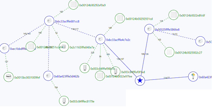

Sur le Tableau de bord Zigbee2mqtt, les valeurs semblent varier et remonter normalement. Sur le schéma, tout est normal :

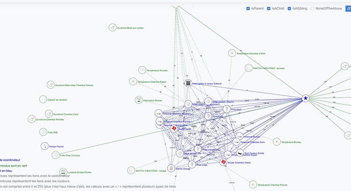

Moi sur mon schéma j’ai des devices qui ne sont plus connecté entre eux, ils sont tout seul dans un coin.
J’ai ça aussi, depuis toujours, et pourtant certains fonctionnent parfaitement
Voilà mon schema à l’instant :

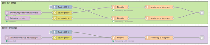

Je l’ai fait dans NodeRed avec une alerte toutes les 24H par Telegram.
Sur l’image ci dessous j’ai aussi mis le temps restant avant l’alerte dans ma fonction TimeOut.
Ici je sais que je vais bientôt recevoir une alerte pour mes capteurs de boîte aux lettres car je ne capte plus mes capteurs depuis que je l’ai déplacé. Il faut que j’ajoute un répétiteur de signal mais pas eu le temps.
Si besoin je peux partager le flow NodeRed.

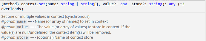

Je vais essayer de préparer un tuto rapidement car il y a quelques pré-requis à mettre en place dans Node-RED car je sauvegarde/récupère les compteurs de temps dans un fichier avec les fonctions context.set et context.get.
Il faut aussi installer les nodes telegram et mqtt.
J’ai mis en place cela pour ne pas perdre le temps entre 2 réceptions du signal du capteur en cas de coupure de courant ou de redémarrage du PI / PC, ou container Node-Red.

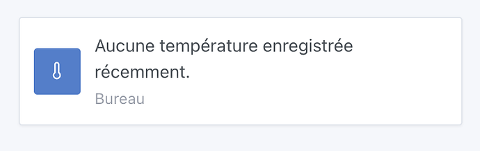

Oui tu devrais voir ça :
Ce n’est pas le cas ?
On parle de deux choses différentes je pense.
En l’état actuel des choses, l’interface Gladys n’a aucune idée d’une « connexion » avec les devices, elle voit juste quand a eu lieu la dernière remontée de valeur. Pour un capteur de température qui envoie une valeur par heure par exemple, on peut déduire au bout de 12h qu’il y a un souci. Pour un capteur d’ouverture de porte, au bout de 3 jours, ça veut rien dire, le capteur est peut-être entièrement fonctionnelle, la porte a juste pas été touchée en 3 jours…
