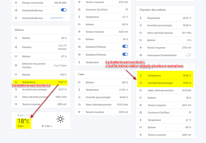

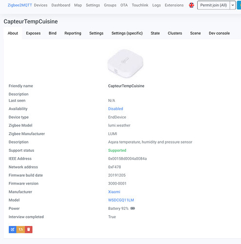

Dans l’interface web de Zigbee2MQTT je constate que tous mes capteurs remontent bien leurs infos :
Cependant dans l’interface de Gladys, certains devices n’affichent même pas la dernière valeur :

En approfondissant, certains capteurs affichent N/A en effet, c’est pas bon :scream:
Peut etre la batterie HS, je vais faire le tour et tester.

Sur les xiaomi l’indication batterie ne vaut rien. Plus fiable côté sonoff je trouve
1 « J'aime »
A premiere vu ça serait ça en effet. Pile affichée a 97% mais pas d’activité de led… Naze !

J’ai un peu avancé sur le sujet et j’ai remarqué deux choses, dont une pourrait presque être bug suivant comment on voit les choses.
  1. En effet, la valeur de batterie des Xiaomi semble absoluement inutile. Les capteurs s’arrêtent de fonctionner du jour au lendemain. [EDIT] : C’est vrai pour la plupart des capteurs. Mais l’un deux avait perdu la connexion, j’ai dû le re-apparailler.
  2. MAIS Gladys affichera toujours la dernière valeur enregistrée, même si celle-ci est vieille de plusieurs semaines. Je m’en rend compte maintenant, car mes capteurs n’ont pas affiché les grosses chaleurs de début de semaine

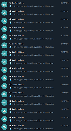

Je m’en suis aussi rendu compte parce que la scène qui m’averti lorsqu’une pièce est trop humide depuis plusieurs heures me renvoyait toujours la même chose … Depuis le 17 novembre 2021 ?! :scream::scream:

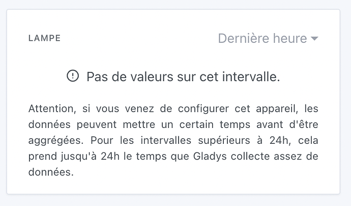

C’est déjà le cas, comme tu dis sur tes graphiques tu as du voir une indication:
