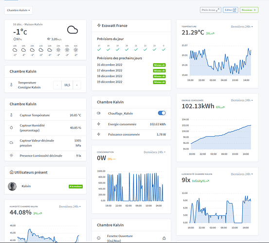

Je suis parvenue 0 l’ajouter à mon interface voire image

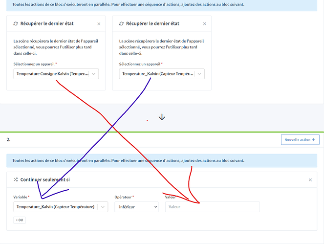

Mais je ne parviens pas à l’utiliser dans une scène je m’explique.
Voir image illustration.
J’ai des capteurs de température et j’ai la consigne j’aimerais faire en sorte que si la température est inférieure à la consigne allume le chauffage mais comment faire pour placer la variable de la consigne dans la seconde case ? voire image
Je suis bloqué ici.
Si vous avez une idée SVP
Merci
Pour l’instant oui ce n’est pas possible mais @lmilcent avait proposer dans un post de faire un calcul dans la scène avec l’api math.js et de tester si le résultat est supérieur a 0.

Ok merci je vais regarder tout ça
J’avais documenté ça dans un tuto.
Chez moi, ça fonctionne comme ça : [Tutoriel] [MAJ] Thermostat "fait maison" et intégration/programmation dans Gladys

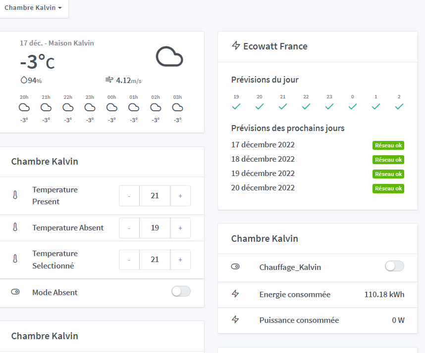

Merci à vous, je suis parvenue a faire un truc à peu près comme je le voulais
Je réfléchie à ajouter le contrôle par Ecowatt de mon chauffage.
La suite j’aimerai ajouter sur l’interface mon Linki, je prend mon temps
