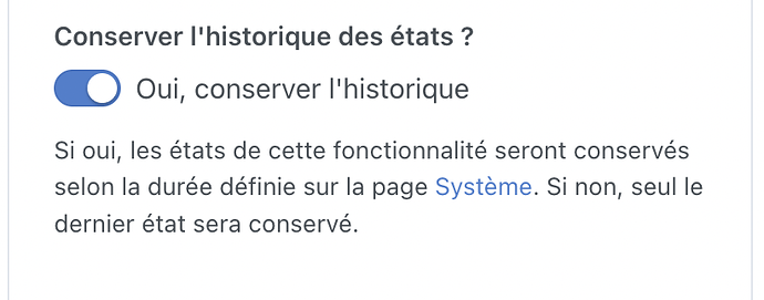

  • PossibilitĂ© de ne plus garder l’historique de certaines fonctionnalitĂ©s pour Ă©conomiser son stockage DB et amĂ©liorer les performances:
    => en BD j’ai bien que la dernière valeur sur la feature ou j’ai désactivé l’historique et toutes les données sur les autres

  • PossibilitĂ© de ne plus garder l’historique de certaines fonctionnalitĂ©s pour Ă©conomiser son stockage DB et amĂ©liorer les performances :white_check_mark: => Ma base de donnĂ©es est passĂ©e de 2,5Go Ă  400Mo en supprimant 4 features (intensitĂ© et tension de prises). Je pense que ça va faire du bien aux grosses bases. :warning: La dĂ©sactivation peut ĂŞtre longue (si beaucoup de donnĂ©es Ă  supprimer)

Ce n’est probablement pas juste ça qui a eu un impact, en gros quand tu supprime des historiques de features, Gladys fait tourner un « VACUUM Â» SQlite Ă  la fin de la suppression pour que la DB soit rĂ©ellement purgĂ©e.
Ca a du nettoyer pas mal de vieux trucs la première fois, et pas juste ces 4 features :slight_smile:
