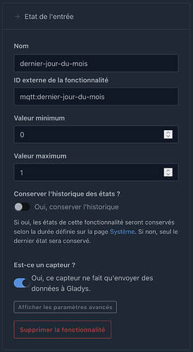

1. Création d’un appareil MQTT et d’une fonctionnalité pour stocker ce « dernier jour du mois »
Pensez à (garder cette page ouverte pour pouvoir) copier/coller le topic que l’on utilisera dans la scène.

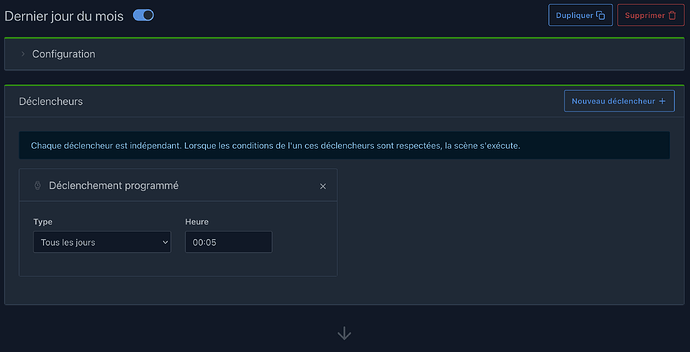

2. Création de la scène

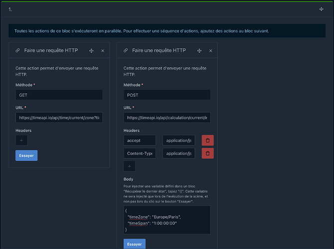

On récupère la date du jour avec le premier GET :
https://timeapi.io/api/time/current/zone?timeZone=Europe/Paris

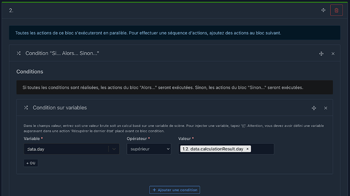

On récupère ensuite le calcul du lendemain avec un POST :
https://timeapi.io/api/calculation/current/increment
Il faut ajouter 2 Header pour que cela fonctionne :
accept || application/json
Content-Type || application/json
et un Body avec le décalage à calculer (timeSpan DD:HH:MM:SS):
  "timeZone": "Europe/Paris",
  "timeSpan": "1:00:00:00"

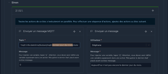

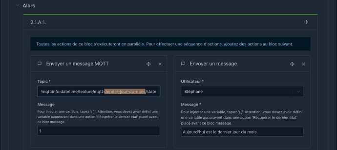

3. Option : avoir l’info sur le dashboard :
Et voilà, vous pouvez maintenant utiliser cette variable dernier-jour-du-mois dans vos différentes scènes :slight_smile:
