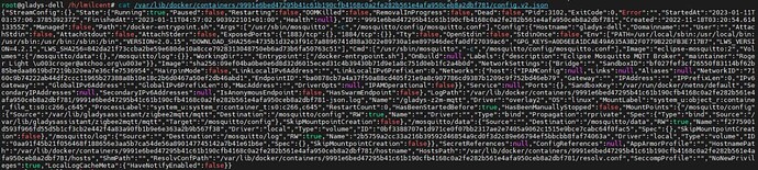

Cela est confirmé par le fichier d’info à la source de ce dossier :

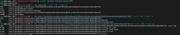

En grattant un peu plus loin, un redémarrage du conteneur n’a rien changé. En fait, c’est un fichier unique qui utilise toute la place :
/var/lib/docker/containers/9991e6bed47295b41c61b190cfb4168c0a2fe282b561e4afa950ceb8a2dbf781/9991e6bed47295b41c61b190cfb4168c0a2fe282b561e4afa950ceb8a2dbf781-json.log
Ce fichier de log utilise 24 Go !
