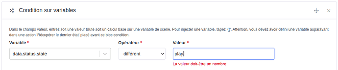

Je dois mal m’y prendre ( :frowning: ), mais je me trouve bloqué dans la condition de la scène suivante :
Comment faire pour teste l’état de ma variable « state » (qui est soit « stop », soit « play ») ?

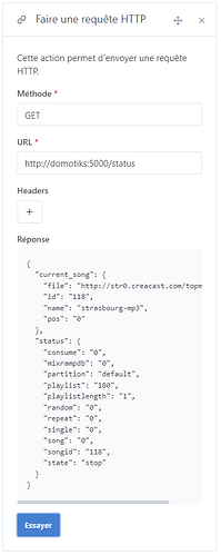

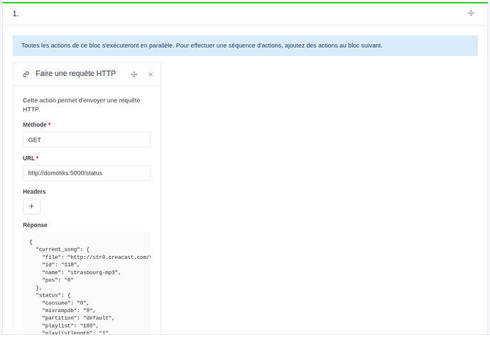

Pour se faire, je récupère via une requête l’état de lecture :

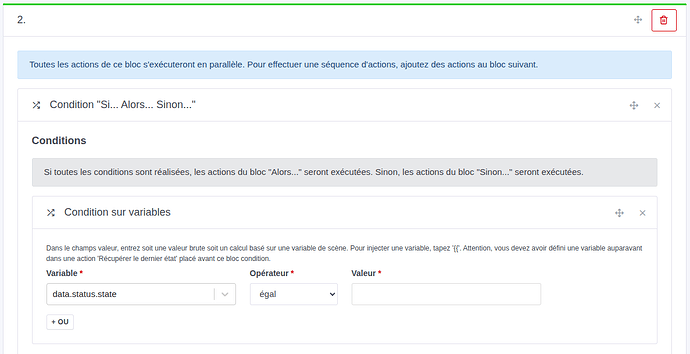

Et je souhaite donc comparer la valeur de retour de « state » afin de faire réagie Gladys :
Mais cela n’est actuellement pas possible :frowning: J’avoue que c’est loin d’être absolument nécessaire, puisque je pilote l’audio depuis nos smartphones respectifs (application MALP : https://play.google.com/store/apps/details?id=org.gateshipone.malp&hl=fr), mais je n’aime pas rester bloqué sur un bête problème technique :slight_smile:

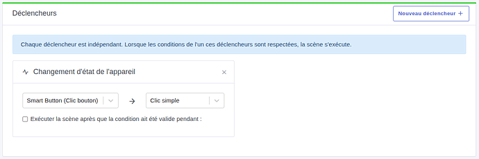

Le déclencheur est le suivant :
Suit un premier bloc qui récupère l’état actuel du serveur audio :

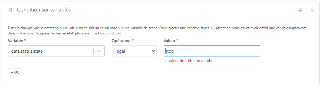

Suivi d’un test conditionnel visant à détecter l’état et à définir le nouvel état (bascule « stop/start ») :
Bien entendu, je ne suis pas allé plus loin, faute de pouvoir réaliser le test …

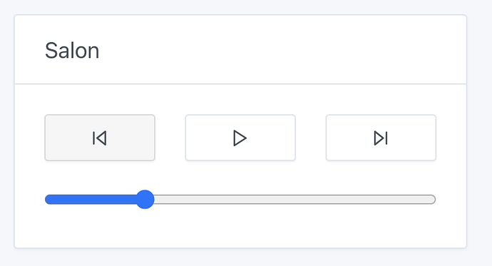

Cette API maison pourrait retourner un entier à la place du string, ce qui en plus collerait avec les fonctionnalités natives de musique qu’on a actuellement dans Gladys :
Utiliser ces fonctionnalités natives te permettrait en plus d’utiliser le lecteur sur le tableau de bord avec ton serveur MPD :

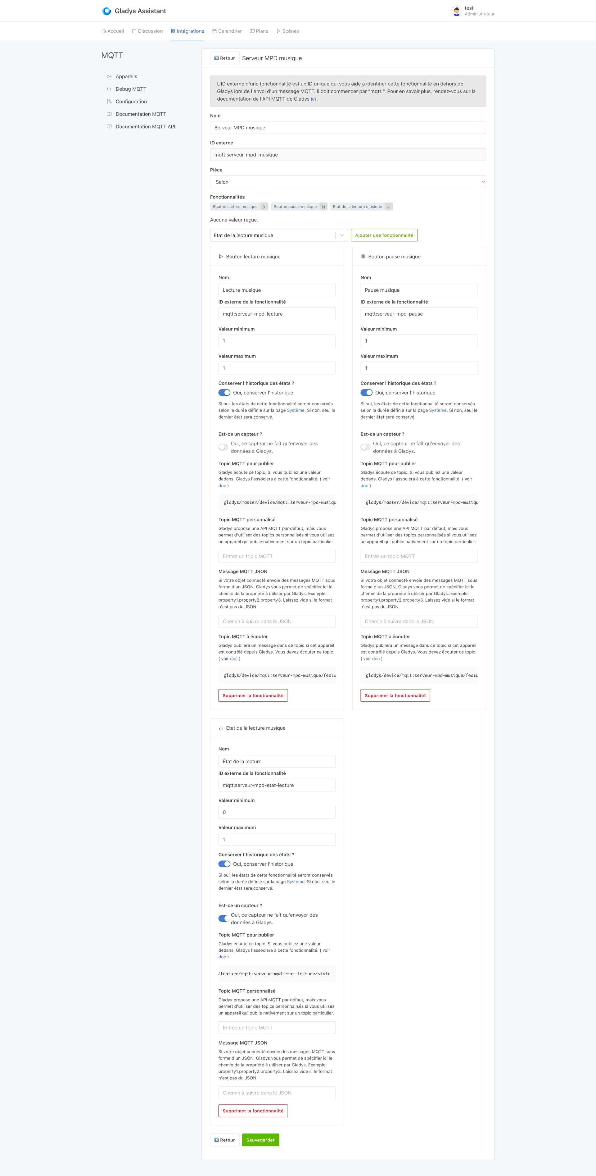

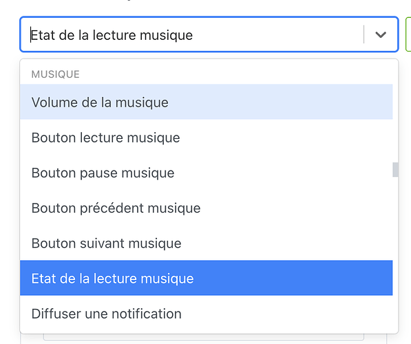

Tu peux utiliser l’intégration MQTT pour créer un appareil de musique « Virtuel » :
Tu peux ajouter toutes les fonctionnalités liées à la musique bien sûr, on supporte actuellement :
  • Play → Fonctionnalité « push » dont le seul état accepté est juste « 1 »
  • Pause → Fonctionnalité « push » dont le seul état accepté est juste « 1 »
  • Précédent → Fonctionnalité « push » dont le seul état accepté est juste « 1 »
  • Suivant → Fonctionnalité « push » dont le seul état accepté est juste « 1 »
  • État de la lecture → Deux états possibles :
    • « 1 » = en cours de lecture
    • « 0 » = en pause
Ensuite, dans ton serveur maison, il faut que tu propages à Gladys l’état de la lecture, et que tu écoutes un changement côté Gladys.

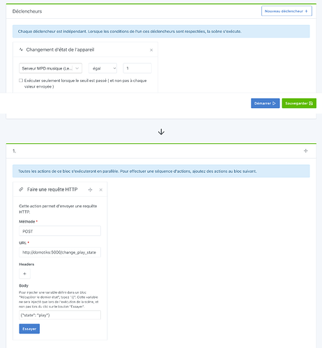

Sinon, si tu préfères faire ça en HTTP, tu peux faire une scène qui écoute le changement d’état de chaque bouton (il va falloir faire une scène par bouton du coup, c’est moins confortable que via MQTT) :
