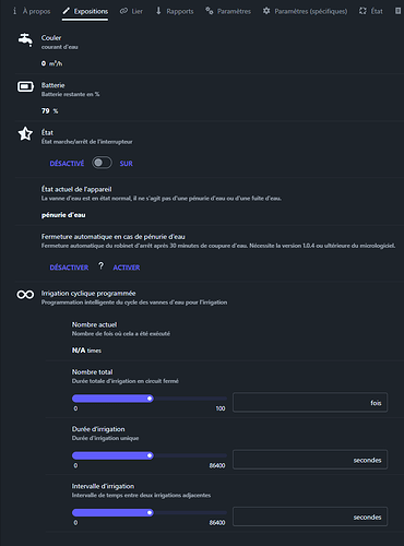

Peux-tu me faire une capture d’écran de la vue Expositions et État de ta vanne ? Juste pour contrôler ce que je peux ajouter d’autres exposés utiles dans Gladys

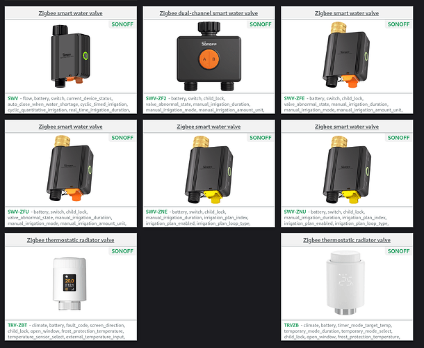

De ce que j’ai vu pour le débit, chaque constructeur a son petit nom pour cette fonctionnalité contrairement aux commutateurs ou autres fonctions « simples » par ex.
Côté dev, je ne sais pas si c’est possible, mais ce serait bien d’avoir un « groupe » ou on peut y mettre tous les noms qui seront donnés (j’espère être clair …).
J’ai un SWV de Sonoff et voici tous les états dont le flow :

    "flow": 0,

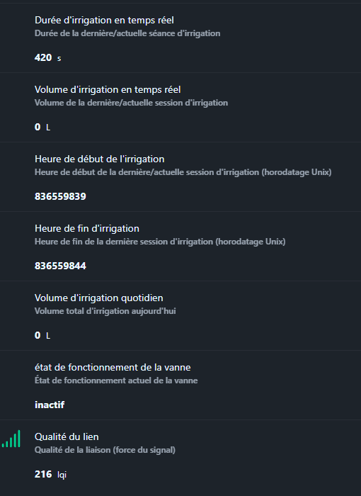

C’est le volume d’eau (en litres) qui passe en temps réel : très pratique pour remettre 300 litres dans la piscine et arrêter la vanne automatiquement :wink:
ce serait effectivement bien de récupérer aussi ces données et qu’elles puissent alimenter un graphique
Je m’en occupe dès que possible
Quand j’aurai une image de dispo, @mutmut, est-ce que tu pourras tester ? Car je n’ai pas de matériel pour tester.
sans problème !
Voilà l’image de test: docker pull willde71/gladys-test:zigbee-sonoff-swv qui sera disponible d’ici 20 min.
C’est une première ébauche, il y a sûrement des points à corriger comme je ne peux pas tester.

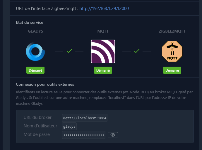

Par contre je n’ai pas bien compris comment je pouvais récupérer mes appareils zigbee dans cette instance essai de gladys ?
Tu peux configurer l’intégration Zigbee2MQTT de ton instance de test pour qu’elle se connecte au broker MQTT de ton instance de production, celui auquel tes appareils sont déjà reliés.
Comme ça, tu testes le nouveau comportement avec exactement les mêmes équipements que sur ta production, sans avoir à les réappairer.
C’est sans risque pour ton instance de production. :slightly_smiling_face:
Merci. Donc si je comprends bien : sur l’instance de test, je règle ZigBee2mqtt comme la photo ci-dessous, même si l’instance de test tourne sur un autre PC que celui de la production ?
