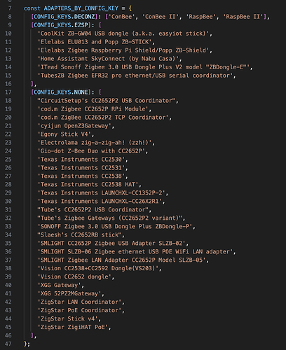

Hello, pour moi, ça fonctionne sans.
En revanche, il faut absolument configurer l’adaptateur, car zstack n’est plus le défaut :
serial:
  adapter: zstack
Yes il va falloir changer le « NONE » et passer à zstack je pense:
@cicoub13 De ton côté tu avais déjà un peu regardé cette partie ?
J’avais regardé le passage du driver ezsp à ember.
En soi, la mise à jour est facile. Mais le faire en automatique avec le fait de vérifier le firmware du dongle, ça ajoutait de la complexité.
S’il faut ajouter le driver zstack pour mettre à jour la configuration avant la 2.4.0, je peux. Mais la version actuelle (1.42.0) permet déjà ça ?

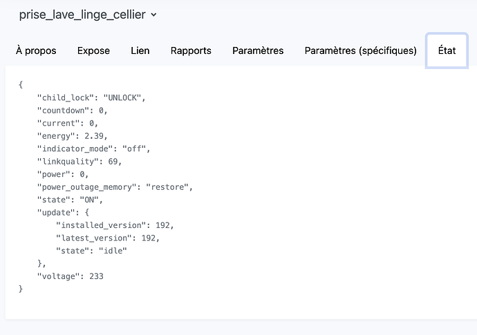

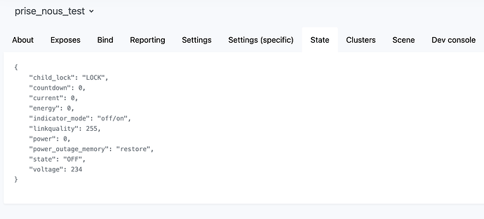

Je suis entrain de faire des tests de mon côté, je n’arrive pas à comprendre pourquoi les child_lock ne sont plus là, rien n’a changé…
Screenshot en Zigbee2mqtt 1.42.0 :
Screenshot en Zigbee2mqtt 2.4.0 :

Ok j’ai compris, le get de discovered device a changé de :
A ça:
rien :joy:
Blague mise à part, je suis en mode bricole donc un gros copy/paste du rep actuel. Mais pour revenir en arrière, c’est plus complexe je te l’accorde.
je n’avais pas regardé avant/après je t’avoue et effectivement les 2 child_lock sont bien dans z2m mais pas dans Gladys.
La prise_03 a été ajouté quand mon z2m était déjà en 2.x (sans la Sécurité enfant dans Gladys) alors que la prise_congélateur (prise_01) date de la 1.4.2 (et que je n’ai pas mise à jour dans Gladys)
Si tu as besoin de plus d’info, je peux checker les 2 prises plus en détail (avec ton aide).
OK, c’est réglé pour le child_lock :slight_smile: (le commit: Zigbee2mqtt: Upgrade to 2.4.0 by Pierre-Gilles · Pull Request #2334 · GladysAssistant/Gladys · GitHub)
