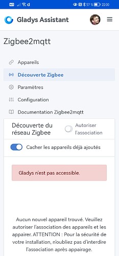

Ich erlaube mir, hier einzugreifen, da mein Problem damit zusammenhängt. Falls nötig, kann ich ein separates Thema erstellen.
Als ich eine meiner Steckdosen ändern wollte, lande ich bei diesem Bildschirm:
Das Ergebnis ist, dass ich die Steckdosen nicht löschen wage…
Trotzdem scheint alles zu funktionieren…
Gestern gab es ein Update von Z2m, könnte das damit zusammenhängen?
Ich habe dieselbe Nachricht, tatsächlich.
