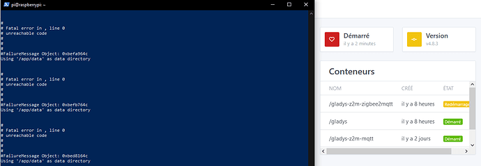

J’étais un peu sur les nerfs quand toute l’installation zigbee a sauté ce matin.
Le container zigbee2mqtt ne démarrait plus.
La solution est ici : Docker | Zigbee2MQTT
Salut,
merci pour le lien car je me galère depuis ce matin aussi…
Par contre je n’ai pas réussis même avec les explications ![]()
Depuis que j’ai rebooté, Gladys ne se lance plus non plus…

De pire en pire, maintenant docker veut même plus se lancer :

Bonjour,
depuis la mise à jour de Gladys mon matériel Zigbee ne fonctionne plus.
J’ai tout redémarré, toujours pareil et portant rien n’indique qu’il y a un problème avec MQTT et Zigbee2MQTT.
La meme de mon côté
# Fatal error in , line 0
# unreachable code
#FailureMessage Object: 0x7ed5664c
Using '/app/data' as data directory
# unreachable code
#FailureMessage Object: 0x7ef6a64c
Merci javais pas fais attention avec la solutions tout est good ![]()
C’est le pull qui corrige le problème ? Vous êtes sous Buster ?
Quest ce qui dit celui la ?
Si tu cliques sur le lien z2m @VonOx tu aurais vu que la solution etait d’installer la lib libseccomp2 pour buster ![]()
Pas de pull juste apt install ![]()
J’essayais de comprendre pourquoi on avait pas de soucis sur la dernière image gladys raspberry (bullseye)
Ce que je comprends pas trop c’est pourquoi c’est nécessaire sous Buster (ça ne l’était pas avant)
Merci pour le retour
Aucun soucis je charie, mais je pense qu’ils ont fait une maj (jai remarqué 1 release tout les 1er du mois)
Apres a quoi çà sert ^^
Peut etre un poisson
Problème résolu avec la solution
