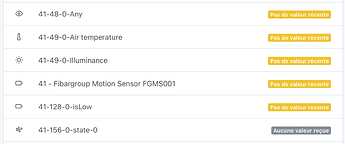

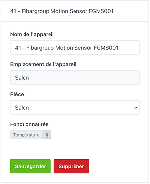

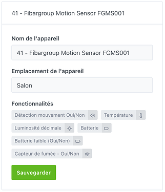

zwaveJS : ajout fonctionnalités FGMS001
ce module récupère seulement la température dans Gladys, il faudrait lui ajouter la détection de présence (sa principale fonctionnalité), la lumière, la batterie et le tilt (alarme) :
zwaveJS Fibaro FGMS001
Capture d’écran 2025-01-10 à 17.32.01
Capture d’écran 2025-01-10 à 17.31.46
Merci d’avance ^^

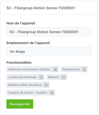

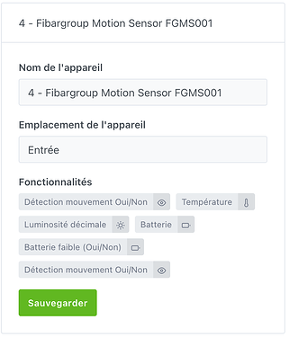

  • batterie : je pense que j’ai pas de soucis à le faire. J’ai un device qui fonctionne sur batterie => je peux regarder
  • le reste : il me faudrait des logs du device en question. Je peux tenter à l’aveugle en m’appuyant sur la documentation, mais j’ai quelques doutes.
A l’aveugle comme ça, je peux vous proposer d’avancer dans cet ordre : je regarde pour la partie batterie avec une première PR. Ensuite, on s’intéresse à la lumière dans une 2nd PR (probablement le plus simple après la batterie) et ensuite on s’intéresse à la détection de présence et enfin au Tilt.
Ca vous va ?
Je regarde la partie batterie rapidement,
Bonne journée à vous !

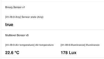

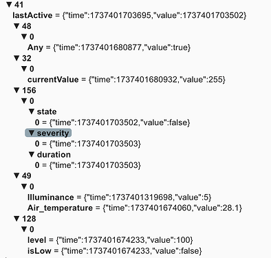

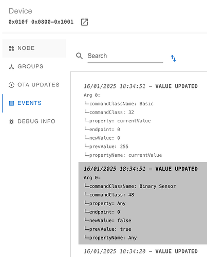

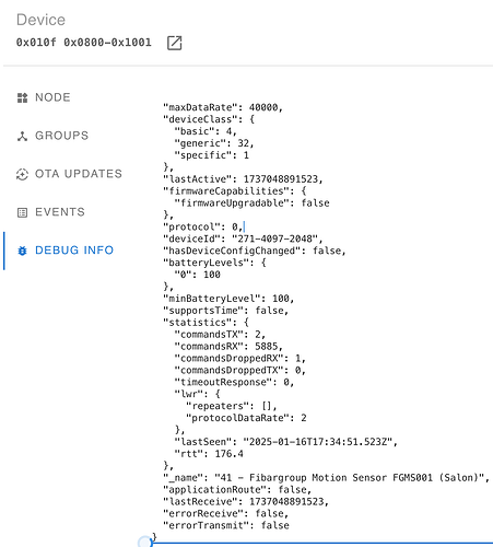

Un export des logs de zWaveJS serait bien. Déjà avoir l’écran « infos » du device serait une bonne base @mutmut. Ensuite les messages MQTT aideront (ou les events de zWaveJS)
Alors ce sera avec plaisir pour l’aide et les envois de logs … qu’il faut que je trouve car mon zwaveJS est (je pense) un docker créé en auto par Jeedom qui lui est dans une VM debian.
Je regarde ça !
Et en passant, j’ai aussi plein d’autres devices zwave qui ne sont pas encore bien reconnus mais on avance pas à pas, je préfère, et dès qu’on a la méthodo pour que tu puisses les intégrer facilement, je lance les sujets en séparé :wink:
16/01/2025 18:34:51 - valeur mise à jour
Arg 0:
└─commandClassName: Basic
└─commandClass: 32
└─property: currentValue
└─endpoint: 0
└─newValue: 0
└─prevValue: 255
└─propertyName: currentValue
Arg 0:
└─commandClassName: Binary Sensor
└─commandClass: 48
└─property: Any
└─endpoint: 0
└─newValue: false
└─prevValue: true
└─propertyName: Any

Arg 0:
└─commandClass: 48
└─property: Any
└─endpoint: 0
└─newValue: false
└─prevValue: true
└─propertyName: Any
16/01/2025 18:06:25 - valeur mise à jour
Arg 0:
└─commandClass: 32
```└─endpoint: 0
└─nouvelleValeur: 255
└─ancienneValeur: 0
└─nomPropriété: currentValue
Arg 0:
└─nomCommande: Capteur binaire
└─commande: 48
└─propriété: Any
└─endpoint: 0
└─nouvelleValeur: true
└─ancienneValeur: false
└─nomPropriété: Any
16/01/2025 18:05:50 - valeur mise à jour
Arg 0:
└─nomCommande: Basique
└─commande: 32
└─propriété: currentValue
└─endpoint: 0
└─nouvelleValeur: 0
└─ancienneValeur: 255
Arg 0:
└─commande: 48
└─propriété: Any
└─endpoint: 0
└─nouvelleValeur: false
└─ancienneValeur: true
└─nomPropriété: Any
16/01/2025 18:05:11 - valeur mise à jour
Arg 0:
└─commande: 32
└─endpoint: 0
└─ancienneValeur: 0
Arg 0:
└─commande: 48
└─propriété: Any
└─endpoint: 0
└─nomPropriété: Any
16/01/2025 18:03:39 - valeur mise à jour
Arg 0:
└─commande: 32
└─endpoint: 0
└─nouvelleValeur: 0
Arg 0:
└─commande: 48
└─propriété: Any
└─endpoint: 0
└─nomPropriété: Any
16/01/2025 18:02:53 - valeur mise à jour
Arg 0:
└─commande: 32
└─endpoint: 0
└─ancienneValeur: 0
Arg 0:
└─commande: 48
└─propriété: Any
└─endpoint: 0
└─nomPropriété: Any
16/01/2025 18:02:47 - valeur mise à jour
Arg 0:
└─commande: 32
└─endpoint: 0
└─nouvelleValeur: 0
Arg 0:
└─commande: 48
└─propriété: Any
└─endpoint: 0
└─nomPropriété: Any
16/01/2025 18:01:53 - valeur mise à jour
Arg 0:
└─commande: 32
└─endpoint: 0
└─ancienneValeur: 0
Arg 0:
└─commande: 48
└─propriété: Any
└─endpoint: 0
└─nomPropriété: Any
16/01/2025 18:00:44 - valeur mise à jour
Arg 0:
└─commande: 32
└─endpoint: 0
└─nouvelleValeur: 0
Arg 0:
└─commande: 48
└─propriété: Any
└─endpoint: 0
└─nomPropriété: Any
16/01/2025 18:00:42 - valeur mise à jour
Arg 0:
└─nomCommande: Capteur multinuveau
└─commande: 49
└─propriété: Température de l'air
└─endpoint: 0
└─nouvelleValeur: 23.2
└─ancienneValeur: 23.2
└─nomPropriété: Température de l'air
16/01/2025 18:00:41 - valeur mise à jour
Arg 0:
└─commande: 49
└─endpoint: 0
└─ancienneValeur: 21.6
16/01/2025 18:00:05 - valeur mise à jour
Arg 0:
└─commande: 32
└─endpoint: 0
└─ancienneValeur: 0
Arg 0:
└─commande: 48
└─propriété: Any
└─endpoint: 0
└─nomPropriété: Any
16/01/2025 17:59:33 - valeur mise à jour
Arg 0:
└─commande: 32
└─endpoint: 0
└─nouvelleValeur: 0
Arg 0:
└─commande: 48
└─propriété: Any
└─endpoint: 0
└─nomPropriété: Any
16/01/2025 17:58:47 - valeur mise à jour
Arg 0:
└─commande: 32
└─endpoint: 0
└─ancienneValeur: 0
Arg 0:
└─commande: 48
└─propriété: Any
└─endpoint: 0
└─nomPropriété: Any
16/01/2025 17:58:27 - valeur mise à jour
Arg 0:
└─commande: 32
└─endpoint: 0
└─nouvelleValeur: 0
16/01/2025 17:58:26 - valeur mise à jour
Arg 0:
└─commande: 48
└─propriété: Any
└─endpoint: 0
└─nomPropriété: Any
16/01/2025 17:57:56 - valeur mise à jour
Arg 0:
└─commande: 32
└─endpoint: 0
└─ancienneValeur: 0
Arg 0:
└─commande: 48
└─propriété: Any
└─endpoint: 0
└─nomPropriété: Any
16/01/2025 17:56:43 - valeur mise à jour
Arg 0:
└─commande: 32
└─endpoint: 0
└─nouvelleValeur: 0
Arg 0:
└─commande: 48
└─propriété: Any
└─endpoint: 0
└─nomPropriété: Any
16/01/2025 17:55:25 - valeur mise à jour
Arg 0:
└─commande: 32
└─endpoint: 0
└─ancienneValeur: 0
Arg 0:
└─commande: 48
└─propriété: Any
└─endpoint: 0
└─nomPropriété: Any
16/01/2025 17:51:57 - valeur mise à jour
Arg 0:
└─commande: 32
└─endpoint: 0
└─nouvelleValeur: 0
Arg 0:
└─commande: 48
└─propriété: Any
└─endpoint: 0
└─nomPropriété: Any
16/01/2025 17:51:16 - valeur mise à jour
Arg 0:
└─commande: 32
└─endpoint: 0
└─ancienneValeur: 0
Arg 0:
└─commande: 48
└─propriété: Any
└─endpoint: 0
└─nomPropriété: Any
Arg 0:
└─commande: 48
└─propriété: Any
└─endpoint: 0
└─nomPropriété: Any
16/01/2025 17:49:59 - valeur mise à jour
Arg 0:
└─commande: 32
└─endpoint: 0
└─nouvelleValeur: 0
Arg 0:
└─commande: 48
└─propriété: Any
└─endpoint: 0
└─nomPropriété: Any
16/01/2025 17:49:29 - valeur mise à jour
Arg 0:
└─commande: 32
└─endpoint: 0
└─ancienneValeur: 0
Arg 0:
└─commande: 48
└─propriété: Any
└─endpoint: 0
└─nomPropriété: Any
16/01/2025 17:48:45 - valeur mise à jour
Arg 0:
└─commande: 32
└─endpoint: 0
└─nouvelleValeur: 0
Arg 0:
└─commande: 48
└─propriété: Any
└─endpoint: 0
└─nomPropriété: Any
16/01/2025 17:47:30 - valeur mise à jour
Arg 0:
└─commande: 32
└─endpoint: 0
└─ancienneValeur: 0
Arg 0:
└─commande: 48
└─propriété: Any
└─endpoint: 0└─newValue: true
└─prevValue: false
└─propertyName: Any
16/01/2025 17:47:02 - valeur mise à jour
Arg 0:
└─commandClass: 32
└─endpoint: 0
└─newValue: 0
└─prevValue: 255
Arg 0:
└─commandClass: 48
└─property: Any
└─endpoint: 0
└─newValue: false
└─prevValue: true
└─propertyName: Any
16/01/2025 17:46:32 - valeur mise à jour
Arg 0:
└─commandClass: 32
└─endpoint: 0
└─newValue: 255
└─prevValue: 0
16/01/2025 17:46:31 - valeur mise à jour
Arg 0:
└─commandClass: 48
└─property: Any
└─endpoint: 0
└─newValue: true
└─prevValue: false
└─propertyName: Any
16/01/2025 17:42:31 - valeur mise à jour
Arg 0:
└─commandClass: 32
└─endpoint: 0
└─newValue: 0
└─prevValue: 255
Arg 0:
└─commandClass: 48
└─property: Any
└─endpoint: 0
└─newValue: false
└─prevValue: true
└─propertyName: Any
16/01/2025 17:41:43 - valeur mise à jour
Arg 0:
└─commandClass: 32
└─endpoint: 0
└─newValue: 255
└─prevValue: 0
Arg 0:
└─commandClass: 48
└─property: Any
└─endpoint: 0
└─newValue: true
└─prevValue: false
└─propertyName: Any
16/01/2025 17:39:15 - valeur mise à jour
Arg 0:
└─commandClass: 32
└─endpoint: 0
└─newValue: 0
└─prevValue: 255
Arg 0:
└─commandClass: 48

ce n’est pas un docker pour zwaveJS, @Sescandell tu sais où se trouvent les logs sur un install classique ?
La deuxieme capture là est parfaite pour commencer. Il y a une bonne partie des infos pour commencer comme il faut.
La capture d’events sera aussi utile.
Merci @mutmut
Je vous tiens informés

j’ai installé l’image de test et j’ai l’impression qu’il y a un soucis.

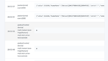

J’ai bien de nouveaux paramètres en plus mais rien ne s’affiche, le broker mqqt est ok dans la conf zwavejs.
Par contre je ne vois rien venant de zwave dans la fenêtre de debug mqtt mais je vois d’autres infos dont z2m, gladys et mon jeedom, c’est un filtre qui fait ça ?
Capture d’écran 2025-01-20 à 21.08.30
Gladys prod
Gladys test
Par contre j’ai 3 FGMS001 et 2 ont un capteur de fumée (pas normal) et l’autre a un second détecteur de mouvement :
MQTT Explorer
