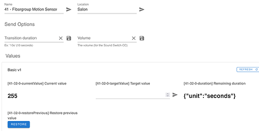

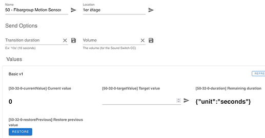

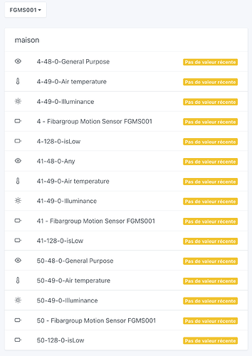

J’ai du mal à expliquer du coup comment on peut avoir 2 features différentes.
Je pars du principe que l’ordre est préservé : donc le soucis serait au niveau de la partie Alarm Sensor…
Je vais creuser ça (pas avant lundi par contre, désolé)
Merci pour les infos
Bonjour !
Je viens de pousser une nouvelle version de la PR. Le build Docker est à jour pour faire un test.
Je reste toujours très perplexe de pourquoi on arrivait à cette situation (le détecteur de Fumée…). Même en ajoutant tes devices dans les tests unitaires, je n’obtenais pas ces résultats… mais passons.
Grâce à tes logs, j’ai pu constater que sur tes 3 FGMS001, on observe 2 comportements différents. L’un d’entre eux (le noeud 41) n’expose pas les mêmes values (fonctionnalités au sens zWave) que les deux autres.
J’ai donc été obligé de passer par du spécifique car finalement, les devices ne réagissent pas de la même manière. Ca reste très étonnant car je ne vois pas de facteur différenciant dans les numéros de version… peut-être une histoire de config’.
Bref ! J’ai poussé une nouvelle version où je fais du spécifique si on tombe sur le Fibaro Eye. Cela devrait nettoyer un peu des choses, mais du coup je doute qu’on gère toutes les fonctionnalités.
Allons-y morceau par morceau. Si déjà ça c’est ok, c’est une bonne chose, on avise ensuite.

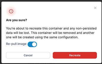

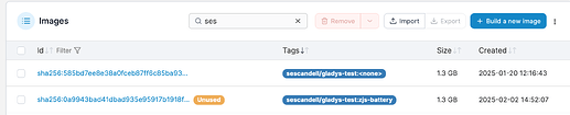

merci @Sescandell pour l’update, par contre j’ai un soucis de mise à jour du docker, rien de nouveau ne m’est proposé (je suis sur Synology pour ce test donc pas trop de fonctionnalité au niveau terminal, juste via interface graphique).
EDIT : j’ai un portainer qui tourne sur le syno et je vois que j’ai téléchargé les 2 images mais je bloque sur comment remplacer l’ancienne par la nouvelle ![]()
EDIT 2 : via portainer, j’ai recréée le container avec cette option et ça fonctionne avec la dernière version de l’image, je teste
EDIT 3 : bon, je crois qu’il faut que j’efface toutes les data et que je recommence de zéro car j’ai l’impression que rien n’a changé en faisant juste un chgt d’image.

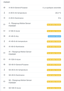

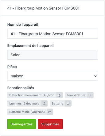

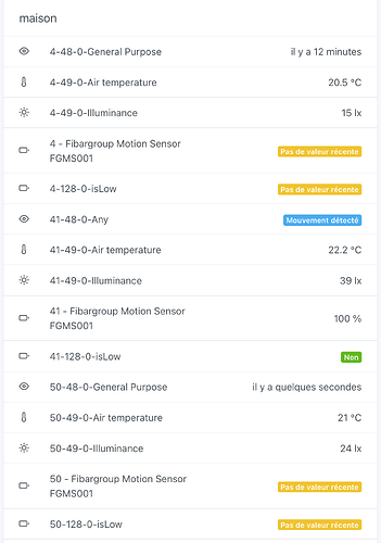

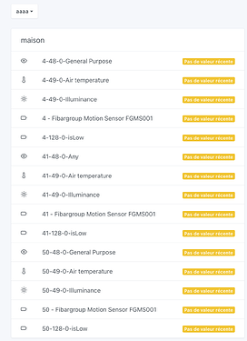

@Sescandell @pierre-gilles Voici mes retours :
Y a-t-il quelque chose de spécial à faire ?
c’est bien possible qu’un des 3 n’ait pas les mêmes settings (threashold pour luminance, temp et fin de présence) mais ils doivent être identiques normalement.
Il est étonnant que tu ne récupères pas, ne serait-ce que, les valeurs de batterie.
Pour le coup ça je le teste sur un vrai device de mon côté et ça fonctionne…
Je regarde si je passe à côté de quelque chose.
Merci
J’avais effectivement oublié de traiter la mise à jour du General Purpose. Mais le Any et le reste devraient se mettre à jour. Je viens de pousser une mise à jour de l’image Docker.
Peut-on également vérifier que ta config’ est OK ?

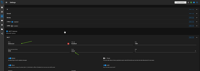

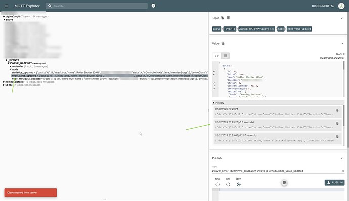

Tu devrais voir les logs MQTT ici :
Es-tu bien dans ce mode là côte zWaveJs UI:
Si ta config est OK, aurais-tu des logs Gladys à me fournir pour savoir ce qui bloque ? Être sûr que tu reçoives bien les données. Des logs Gladys devraient me mettre sur la piste de où je me rate (ça doit être un détail…)
Merci
Je remets à jour et je reviens.

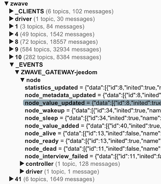

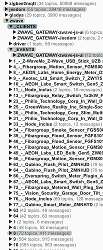

Dans l’intervalle, la config MQTT de zwaveJSui est bonne mais pas celle de Gateway, je change tout ça.
zwave-js-ui: 9.20.0.bf3bdc3
zwave-js: 13.3.1
EDIT : et un exemple de node_value_updated après modif de Gateway
{"data":[{"id":41,"inited":true,"name":"41 - Fibargroup Motion Sensor FGMS001","location":"Salon","status":1,"isControllerNode":false,"interviewStage":5,"deviceClass":{"basic":"Routing End Node","generic":"Binary Sensor","specific":"Routing Binary Sensor"},"ready":true,"isListening":false,"isFrequentListening":false,"canSleep":true,"isRouting":true,"supportedDataRates":[40000],"maxDataRate":40000,"supportsSecurity":false,"isSecure":false,"supportsBeaming":true,"protocolVersion":3,"firmwareVersion":"2.7","manufacturerId":271,"manufacturer":"Fibargroup","productId":4097,"productDescription":"Motion Sensor","productType":2048,"productLabel":"FGMS001","deviceDatabaseUrl":"https://devices.zwave-js.io/?jumpTo=0x010f:0x0800:0x1001:2.7","keepAwake":false,"protocol":0},{"commandClassName":"Basic","commandClass":32,"property":"currentValue","endpoint":0,"newValue":255,"prevValue":255,"propertyName":"currentValue"}]}

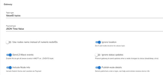

merci @Sescandell pour cette info, je viens de modifier zwave-js-ui dans MQTT Name car j’avais jeedom et je commence à avoir quelques remontées :
Pour répondre à ton interrogation, effectivement j’avais récupéré tous mes modules avec la première configuration (donc avec une mauvaise config).
Et ce qui était effectivement bizarre c’est que j’arrivais à contrôler (mais pas à récupérer) la valeur d’un module fil pilote Qubino ZMNHJD sur mon Gladys de prod.

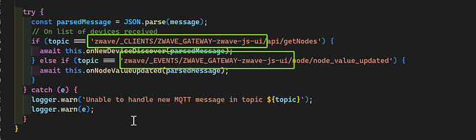

Un point que je relève est que jeedom utilise les ValueID topics et gladys utilise les Named topics dans zwaveJS.
ValueID, je peux piloter via jeedom mais pas gladys, et inversement pour les Named. (pas complètement, cf. EDIT 2)Bref, ça ne va pas être simple mon histoire car j’ai du monde en zwave, la bascule va être longue et pénible je sens ![]()
EDIT : tu sais sur quel type de topic se base HA ?
EDIT 2 : Autre point, en Named topics, je n’arrive plus à piloter mes ZMNHJD ![]()
Après tests je n’arrive plus du tout à piloter mes modules fil pilote ni en Named ni en ValueID ![]()
EDIT 3 : je continue les tests et je viens de repasser en ValueID topics dans zwaveJS et mes FGMS001 me remontent bien les infos dans gladys de test … Là je suis paumé dans les configs et je n’y comprends plus rien … Comme il semble que je ne pilote plus rien depuis gladys, je vais laisser en ValueID et je pourrais piloter depuis jeedom pour l’instant.
