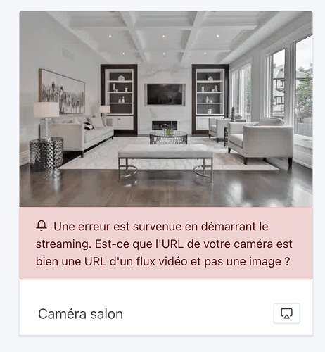

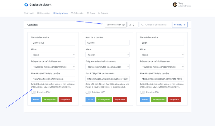

En general, he mejorado la experiencia de usuario de la funcionalidad, con más explicaciones y mensajes de error claros en los lugares adecuados:
Si el flujo no es un flujo de video:

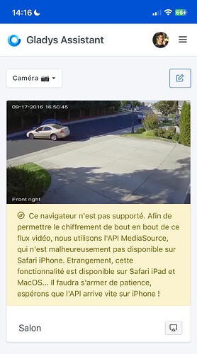

Mala noticia descubierta durante la fase alpha, Safari en iPhone no es compatible con este desarrollo :confused:
Este desarrollo utiliza la API « MediaSource », que no es compatible con Safari en iPhone:
Safari en iPad OS 13 sí la soporta, al igual que Safari en MacOS, por lo que podemos esperar que llegue pronto en las próximas versiones de iOS :crossed_fingers:
Los usuarios de iOS verán este mensaje por el momento:
Sin querer hacer trolling, esta API está disponible en Android desde 2014 y en muchos otros navegadores desde hace tiempo (Lo digo, aunque soy full Apple :stuck_out_tongue: )
No creo que sea un bloqueo técnico, sino más bien un bloqueo « competitivo » para evitar que la competencia cree reproductores de video personalizados en móviles. ¡Ojalá cambie!

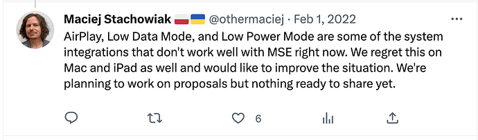

Edición: Mis investigaciones en Twitter muestran una respuesta de un ingeniero de Apple que trabaja en Webkit y que dice que sí es una limitación técnica, la implementación en MacOS e iPadOS no es satisfactoria según ellos y quieren hacer mejor en iOS:

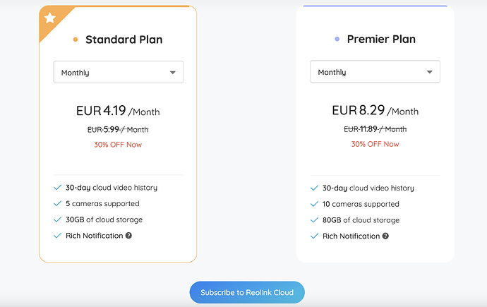

Por ejemplo, en Reolink:

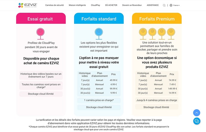

En Eviz:

En ezviz solo cobran por el historial de los videos, pero las transmisiones en vivo son totalmente gratuitas y accesibles a distancia y en casa. :slight_smile:
Es lo que tengo y para el historial uso mi NAS personal

  • Ezviz vende cámaras, por lo que en su caso consideran que cuando compras una cámara, parte del precio de la cámara se utiliza para pagar el precio del Cloud durante la vida útil de la cámara. Si la cámara dura en promedio 7 años, el precio de la cámara se « incrementa » con 7 años de costos en la nube.
  • Deben apostar por el hecho de que un porcentaje de sus usuarios « actualicen » a un plan de pago, lo que paga los servidores de los usuarios que no actualizan (los usuarios que pagan pagan por los gratuitos).
  • Los accesos gratuitos a la nube « de por vida » no duran mucho, especialmente para productos donde el costo variable por usuario es alto. Una infraestructura/equipo de desarrollo cuesta cada año, si el usuario solo paga en el primer año, la empresa pierde dinero cada año que pasa. He visto muchas empresas hacer esto al principio para adquirir usuarios, pero rara vez dura mucho. ¡Veremos en el caso de Ezviz!
  • No es explícito en su sitio web, pero dudo que no haya límites. Debe haber un « uso justo », es como los planes móviles de la época llamados « ilimitados » con solo 3 GB de datos.. :wink:
