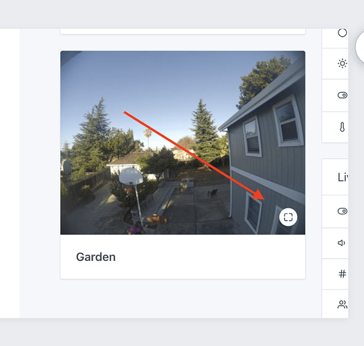

Pour information, afin de pouvoir être prêt au moment où je commencerais ce développement, j’ai commencé des spécifications fonctionnelles afin d’être sûr du besoin.
Fonctionnalité
L’objectif est de pouvoir voir le flux live vidéo (et audio?) d’une caméra depuis le tableau de bord de Gladys.
L’utilisateur peut cliquer sur un bouton sur la box « Caméra » pour afficher l’image en direct et en plus grand (mockup ci-dessous non contractuel), et accéder à un flux live.

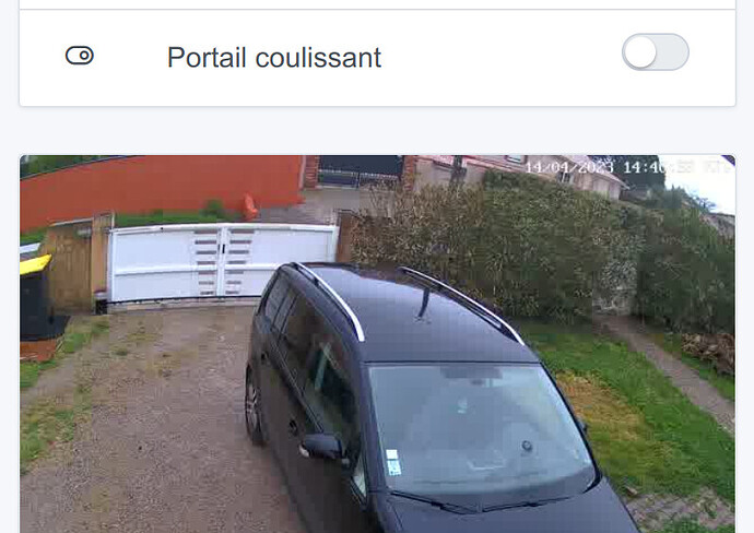

J’ai commencé un premier POC de ce développement, ça marche vraiment bien !
J’ai rajouté un nouveau bouton pour passer en live (l’icône n’est pas figée) :
Petite vidéo démo :
Il y a une petite latence pour « attraper » le flux, je vais faire plein de tests pour réduire au max cette latence, après on y coupera pas il y en aura forcément une.

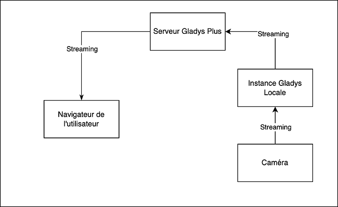

Surtout, je dois m’assurer qu’il n’y ait pas de fuite de mémoire, car cette fonctionnalité est assez prone à laisser des flux tourner en arrière plan.
Dans le cas de Gladys Plus, il y a 3 streaming séparés, et donc si l’un se coupe, il faut que les autres se coupent aussi pour ne pas qu’il y ait des flux « fantôme » et inutile en arrière plan :
Tout le travail est donc de tester tous les cas possible
(L’utilisateur quitte son navigateur, l’instance redémarre, etc…)
