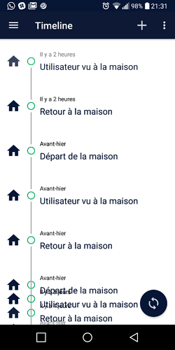

Ensuite, dans la vue Timeline, si tu scroll un peu vite j’ai ce bug qui apparait, certain événements restent fixes, et par dessus la zone mobile : (gestion du refresh)
J’ai une vidéo au besoin

J’ai déjà eu ce bug une fois mais depuis vu que ce n’était plus arrivé je l’ai complètement zappé ![]()

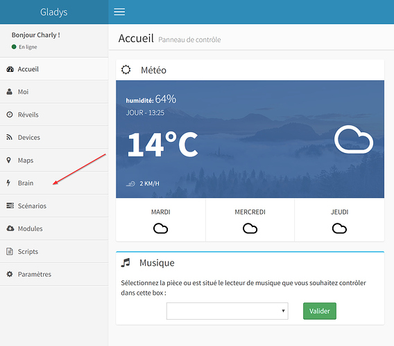

EDIT: ah ! Oui et en sup ! Tu peux ajouter la catégorie BRAIN maintenant ![]()

La catégorie BRAIN ? C’est-à-dire ?

Brain ![]()
Non en fait toute les fonction de l’API Rest devrait être dans ton app ![]()

Pourquoi voudrait tu cette catégorie dans l’app ?
