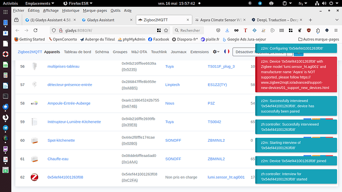

il est compatible Matter Thread mais je n’ai pas de dongle matter
Donc j’ai essayer de le connecter en Zigbee en lançant l’appairage sur zigbee2MQTT
il ne c’est rien passé.
il faut télécharger l’application Aqara Home sur son téléphone (donc Android ou mac obligatoire encore une fois) se créer un compte autorisé le Bluetooth et le wifi l’appareil est détecté, il est configuré en matter, pour le passer en zigbee, le téléphone transmet le micrologiciel à l’appareil et après zigbee2MQTT fonctionne (enfin presque)
Et il n’apparaît pas dans Gladys dans " Découverte du réseau Zigbee"

Je vois que Zigbee2MQTT affiche “Non pris en charge” : cela signifie que l’appareil n’est pas encore reconnu par la version actuelle de Zigbee2MQTT que tu utilises.
D’après la documentation Zigbee2mqtt, cet appareil a été ajouté très récemment à Zigbee2MQTT (il y a environ deux semaines). J’imagine que tu utilises la version intégrée à Gladys, sans avoir lancé Zigbee2MQTT manuellement ?
Dans Gladys, nous utilisons une version spécifique et stable de Zigbee2MQTT. Ce choix permet d’éviter les mauvaises surprises qu’une mise à jour instable pourrait provoquer sur l’ensemble des installations utilisateurs :slightly_smiling_face:
Début 2025, une mise à jour majeure de Zigbee2MQTT est sortie, mais nous n’avons pas encore migré vers cette version. Elle a connu quelques instabilités initiales, et je préfère avoir un peu plus de recul avant de la déployer à grande échelle dans Gladys.

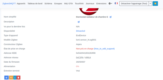

Donc j’ai créé un Convertisseur Externes
J’en avais déjà fait un pour programmateur d’arrosage mais je l’avais trouvé tout fais dans home assistant et je ne savais plus très bien comment faire donc j’ai trouvé ce lien
J’ai donc mis cela:

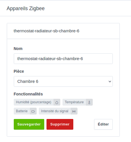

Cela a permis de l’enregistrer sur Gladys
Par contre, la batterie est toujours à 0 % et je n’ai pas réussi à paramétrer le bouton action.
Il me semble également que les valeurs envoyées par le capteur sont un peu élevées. Je peux régler cela avec la « Temperature calibration » de Zigbee2MQTT, mais cela ne change pas l’affichage sur l’appareil.
De plus, le changement de température n’apparaît pas rapidement sur Zigbee2MQTT.

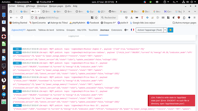

par contre j’ai cette erreur maintenant
2025-05-17 20:35:16z2m: Failed to write state to '/app/data/state.json' (Error: ENOENT: no such file or directory, open '/app/data/state.json')
les gars de z2m m’ont dit que si z2m n’accède pas à la clé zone, le docker redémarre non stop.

Il existe bien, j’ai lancé une restauration via Gladys + je vais voir si cela s’affiche encore.
Dans la configuration d’origine, c’est gladys qui envoie cette information, ci s’est codé en dure cela ne peut plus être modifié

Il y a une erreur:
[2025-05-18 22:22:49] error: z2m: MQTT failed to connect, exiting... ()

Donc redémarrage intempestif de zigbee2mqtt.
Certainement dû à la non connexion au serveur mqtt.
@bjm Pour que le conteneur Zigbee2MQTT puisse communiquer avec Mosquitto, il faut que tu le lances avec l’option --network=host et retirer l’ouverture manuelle des ports :slightly_smiling_face:
Actuellement, dans ton fichier de configuration YAML, tu indiques que Zigbee2MQTT doit se connecter à Mosquitto via localhost. Or, si Zigbee2MQTT n’est pas sur le même réseau que Mosquitto, localhost ne fonctionnera pas, car ils ne partagent pas le même espace réseau.
À titre d’exemple, voici comment Gladys lance le conteneur Zigbee2MQTT :
:point_right: Gladys/server/services/zigbee2mqtt/docker/gladys-z2m-zigbee2mqtt-container.json at master · GladysAssistant/Gladys · GitHub
en gros, avec les conseils de @pierre-gilles , ça donnerait ça :
sudo docker run \
   --name gladys-z2m-zigbee2mqtt \
   --restart=unless-stopped \
   --network=host \
   --device=/dev/serial/by-id/usb-1a86_TubesZB_971207DO-if00-port0 \
   -v /var/lib/gladysassistant/zigbee2mqtt/z2m:/app/data \
   -v /run/udev:/run/udev:ro \
   -e TZ=Europe/Paris \
   ghcr.io/koenkk/zigbee2mqtt:2.3.0
1 « J'aime »
