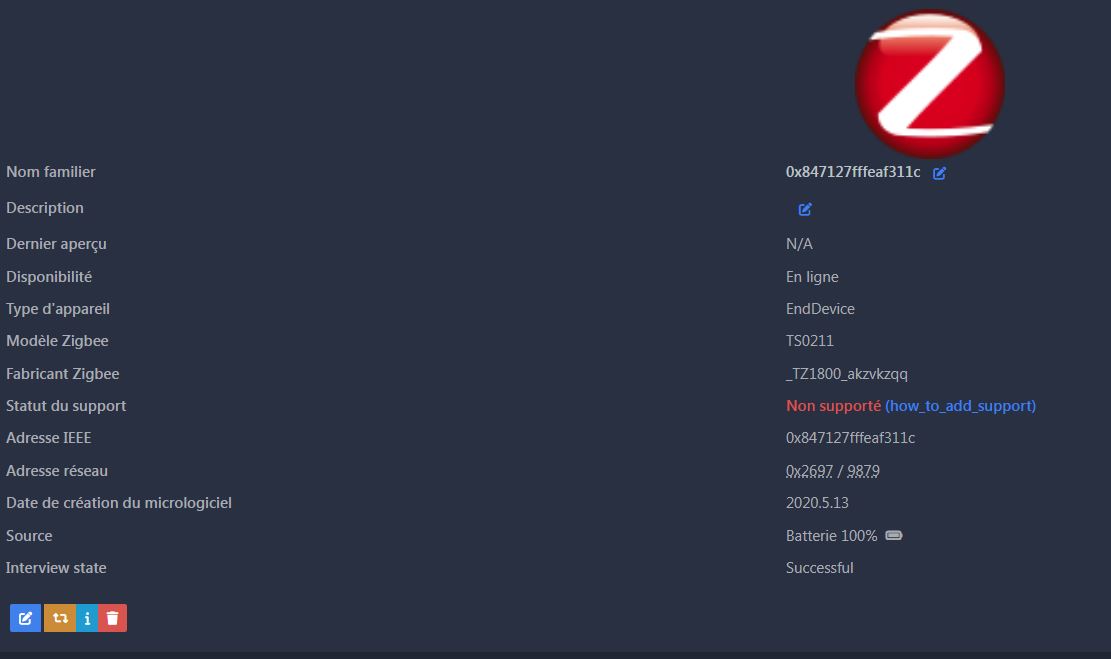

L’appairage ce passe parfaitement , par contre il est inutilisable car non supporté, la fonction vol est ok pas de soucis mais pas la fonction sonnette après un appui il reste dans cette position « on » je vois par contre que le numéro du model n’est pas exactement le même « référence » ,
c’est donc frustrant de ne pas pouvoir le faire fonctionner , je penses a tou ce qui achetent des devices, si il faut regarder exactement ce qui fonctionne en fonction du numéro modèle a rallonge cela n’aide pas ? c’est la meme marque meme nom zigbee 3.0 , avez vous une ide svp , merci

voici le modèle qui fonctionne :DoorBell-EF-3.0 Fabricant Zigbee
HEIMAN
et celui qui ne fonctionne pas
EndDevice
Modèle Zigbee TS0211 Fabricant Zigbee _TZ1800_akzvkzqq
même package même carracteristiques , j’ai l’impression que c’est soit un modèle ancien soit un plus récent

pour être sûr du modèle, c’est bien celui-ci que tu as acheté HEIMAN HS2DB-E ?
Car sur les devices compatibles z2m, il y a 2 modèles : HS2DB et HS2SS-E_V03
oui j’ai le HS2DB-E qui n’est pas reconnu ou pas compatible,et j’ai également le
HS2SS-E_V03 qui lui fonctionne parfaitement
alors il faut que tu fasses une demande chez z2m car Gladys ne gère pas les demandes sur le github de zigbee2mqtt.
Sur ton screenshot, à côté de Non supportéen rouge, tu peux cliquer sur how_to_add_support
oui j’ai déjà cliqué sur ce lien mais je n’y comprends rien, c’est quand même fou, c’est le même packaging le même bouton et on ne peut pas savoir si sa fonctionnera en avance donc mon bouton sera non utilisable c’est vraiment embêtant ce genre de chose je ne penses à ceux qui qui veulent acheter des modules, comment savoir s’il existe plusieurs version du même modèle.merci en tout cas d’avoir répondu. je vais en acheté un autre
