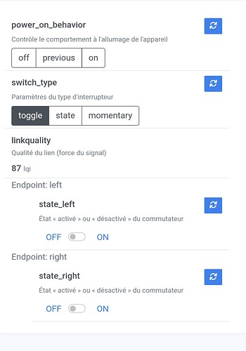

Ça ressemble au “type” à mon avis
Met le switch type en mode state pour voir ( tu n’a pas d’interlock)
Oui apparement, c’est le meme genre de fonction

J’ai testé mais ça ne change absolument rien… :confused:
