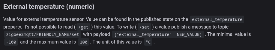

D’après la doc zigbee2mqtt:
Voila comment envoyer un message zigbee2mqtt
topic = zigbee2mqtt/FRIENDLY_NAME/set
payload = {« external_humidity »: NEW_VALUE}

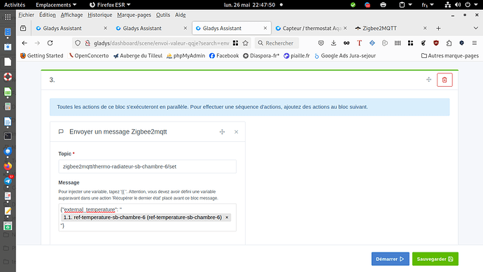

et dans Gladys:
Si cela fonctionne comme cela alors remplacer le 38 par une variable.

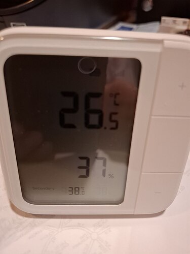

Gagné @Will_71 j’ai un 38 ° qui s’affiche
C’était trop beau j’ai modifié le 38 par la variable et je toujours le 38 d’afficher.
Voici la bonne formule:
{"external_temperature": "

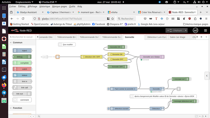

ma sonnette c’est du 433 mhz donc avec Node-red et Rflink et gladys cela m’envoie une notification telegramme que je reçois sur mon téléphone
Il est vrai que j’avais essayé également d’envoyer la valeur vers le W100 en passant par Node-red, mais j’ai tout effacé.

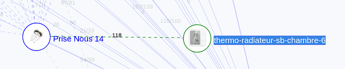

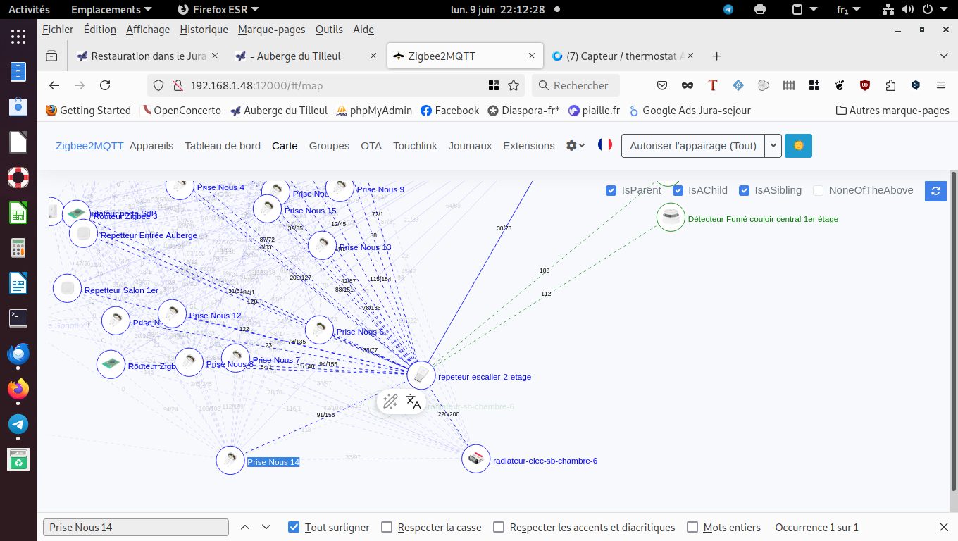

Tu dis que le W100 n’envoie pas toujours la dernière valeur de température mesurée, je me demande si ce n’est pas parce que ton W100 est un peu loin d’un noeud répéteur Zigbee, je vois que l’intensité du signal est vraiment faible sur ton tableau de bord
Si tu as une possibilité de mettre une prise connectée ou une ampoule entre ton W100 ou ta clé USB Zigbee, ça peut aider à faire relais !
Bravo pour la mise en place de tout ça @bjm , beau boulot !
Même remarque que @pierre-gilles pour ton signal, un répéteur ne serait pas du luxe.

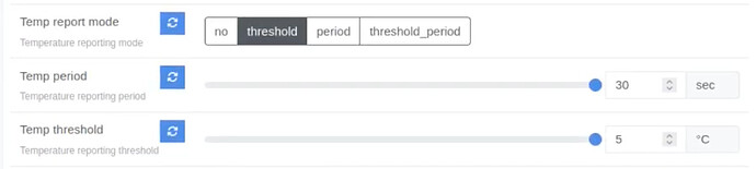

Concernant la remonté de température, j’ai vu dans ta config que c’était basé uniquement sur le threshold de la temp avec 5°C :
Ca veut dire que le W100 ne te renvoie la nouvelle valeur que si elle est supérieure ou inférieure de 5°C à l’ancienne, pas top.
Je choisirai threshold_period comme Temp report mode, ajustement de la Temp period à 60 sec et Temp threshold à 1°C ou 0.5°C.
Moins ce sera mieux mais les piles ne vont pas apprécier.
Comme ça si la température change de 1°C (ou 0.5°C) en moins d’une minute, tu as ta remontée d’info directement.

Lorsque j’ai vu qu’il n’arrivait pas à se connecter; J’ai installé un répéteur sur le palier à 3 mètre de lui.
Mais il ne veut pas si connecté.
Est ce que l’on peut forcer une connexion ici
@mutmut J’ai modifié les réglage threshold_period comme tu as dit.

De tous mes essais passés, je ne suis jamais arrivé à forcer une connexion d’un appareil à un routeur.
Par contre, avec le temps, l’appareil s’y connecte « seul » , j’imagine qu’il fait des essais à intervalle réguliers.

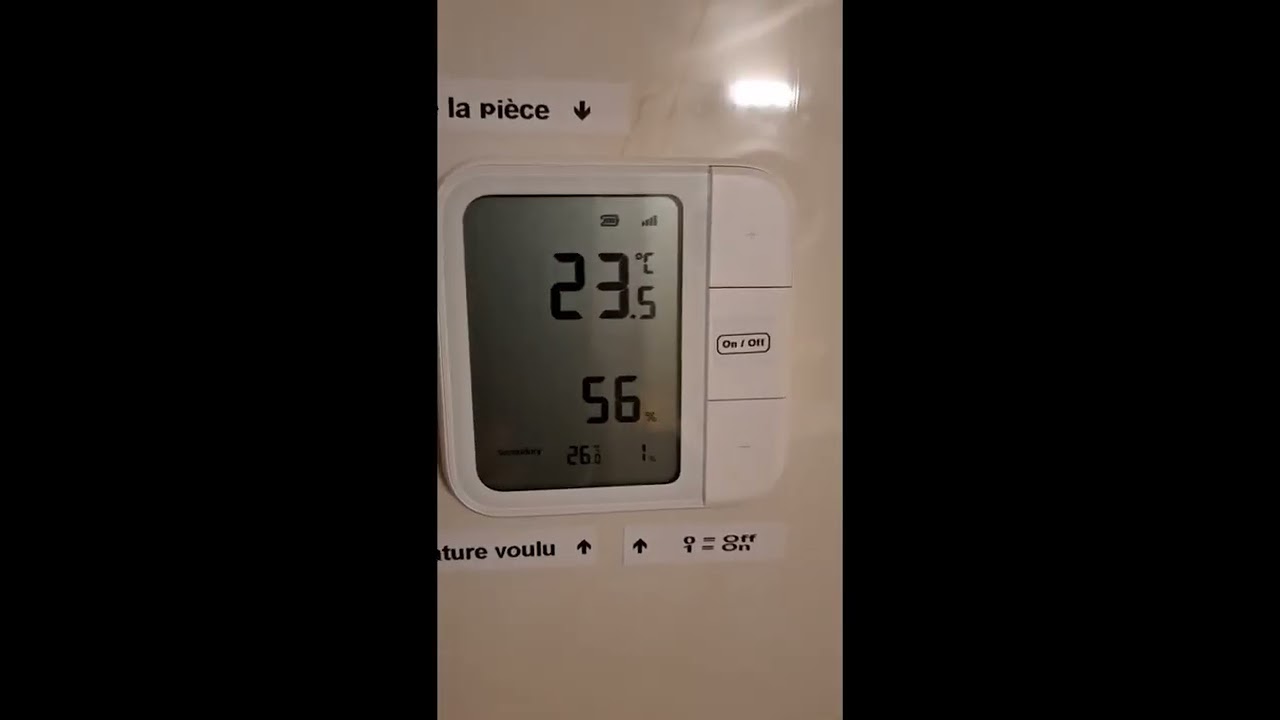

Petit retour sur le W100.

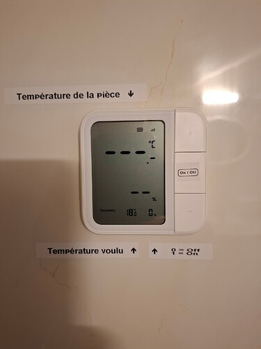

Par 2 fois j’ai dû enlever les piles, car l’affichage du cadrant était toujours bloqué sur le même chiffre.
Cette été, j’ai constaté un problème dans ma scène le radiateur s’allume puis s’éteint 9 seconde plus tard et donc comme le froid arrive j’essaye de débuger la scène avec des messages Telegram.
et lorsque j’arrive devant le w100 je trouve cela
Le zigbee fonctionne toujours mais bref il n’est vraiment pas très fiable.
Donc ce n’était pas un problème de scène, c’était le module Nodon qui était passé en mode impulsion 10000ms
