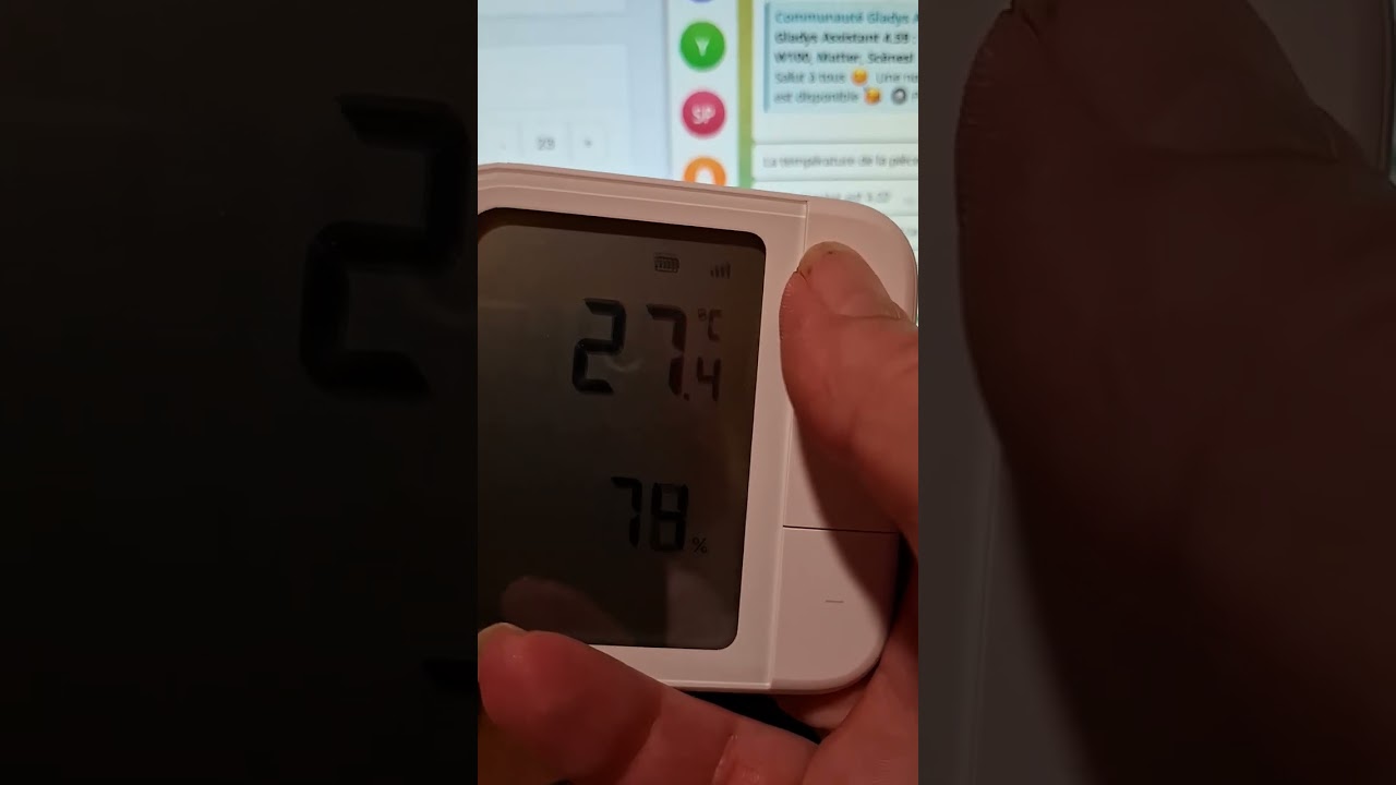

top la vidéo ! J’ai cru jusqu’au bout qu’on allait voir le 24 s’afficher sur le W100 :sweat_smile:
@pierre-gilles je remarque sur la vidéo de @bjm que la temp du module est de 81.2 donc en Farenheit et pas d’unité.
Oui on en parle sur un autre sujet: Valeur Fahrenheit parfois affichée sur le tableau de bord sans conversion :slight_smile:
oui je sais, c’est pour ça que j’ai relevé :wink: mais j’avais oublié que c’était @bjm aussi :stuck_out_tongue_winking_eye:
Non on ne voie pas le 24 s’afficher car cela ne marche toujours pas, on doit pas être loin.

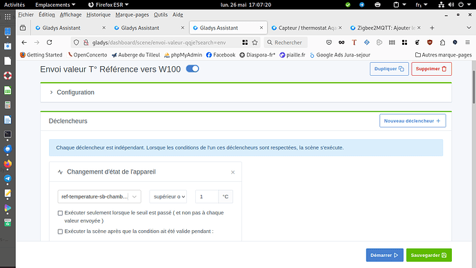

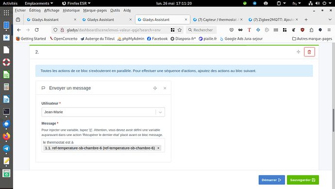

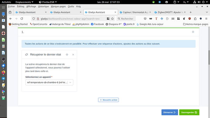

Voici ma scène:
Envoi valeur T° Référence vers W100
Déclencheur lorsque la valeur de référence est modifiée suite à l’appui sur le bouton PLUS du W100 (modification effectué par la scène post 38)
Je récupère la nouvelle valeur de référence
Vérification je me l’envoie par Telegramme

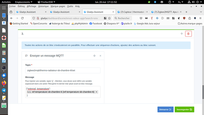

Et j’envoie cette valeur au thermo-radiateur-sb-chambre-6 celui-ci étant le nom que j’ai donné au W100 dans Zigbee2MQTT
Vers > Topic
zigbee2mqtt/thermo-radiateur-sb-chambre-6/set
Valeur envoyée pour external_temperature
{"external_temperature":
1.1. ref-temperature-sb-chambre-6 (ref-temperature-sb-chambre-6)
Mais cela n’affiche rien sur le W100

Tu n’utilises pas la bonne action ! Il faut utiliser « Envoyer un message Zigbee2mqtt » :slight_smile:
Le plus simple, c’est d’afficher sur le tableau de bord la fonctionnalité, et de voir le nom qu’elle affiche lorsqu’elle est pressée :slight_smile:
Modifié mais toujours rien
c’est ma faute sur ce coup-là (je ne savais pas) !
Je modifie mon post si jamais du monde passe :wink:
Sinon tu peux tester en premier :
Envoyer un message zigbee2mqtt
topic : zigbee2mqtt/thermo-radiateur-sb-chambre-6/set/external-temperature
message : 38
et ensuite si ça a marché :
message : {{ 1.1 ref-temperature........-6 }}
