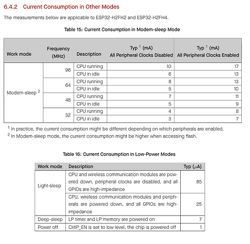

alors je me reponds a moi meme j’ai trouve ESP32-H2 qui me semble est dans mon idee car zigbee meme matter (thread) et bluetooth reste a voir les conso pour voir si possible en sans fil comme tout mes composant de la maison
(je rajoute a titre d’info : voltage - How to correctly power an ESP32-H2 board with a battery - Electrical Engineering Stack Exchange)
si quelqu’un est capable de traduire cela en pile et en temps de fonctionnement :
page 26 : esp32-h2-mini-1_mini-1u_datasheet_en.pdf
