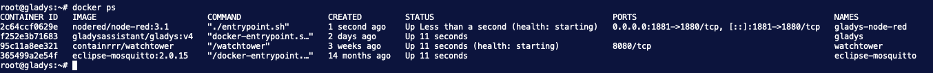

Je ne sais pas si c’est un bug ou si c’est le comportement normal mais j’ai configuré l’intégration mqtt afin d’utiliser un serveur mosquitto externe et cela fonctionne sans problème.
Par contre je le vois toujours apparaitre dans la liste des container docker :
J’ai tenté de redémarrer mon serveur Gladys mais il est toujours présent :wink:
Comment puis-je faire afin qu’il ne soit plus démarré ?
Merci d’avance de votre aide :slight_smile:

Par curiosité, tu avais configuré l’intégration MQTT avec le serveur mosquitto interne avant j’imagine ?
Peut-être que le passage de internet à externe ne nettoie pas le container :thinking:
Oui c’est exactement ça :grin:
Je vais regarder, en attendant de ton côté si tu veux nettoyer tout ça, tu peux faire :
sudo docker stop eclipse-mosquitto && sudo docker rm eclipse-mosquitto
Merci, les commandes ont bien fonctionnées même après un reboot
