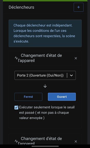

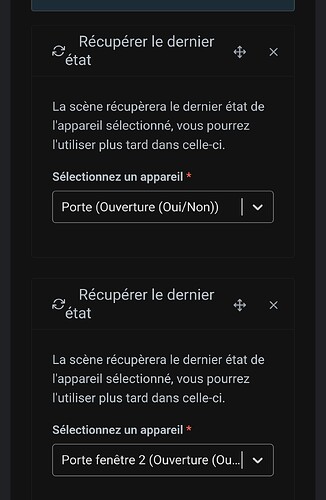

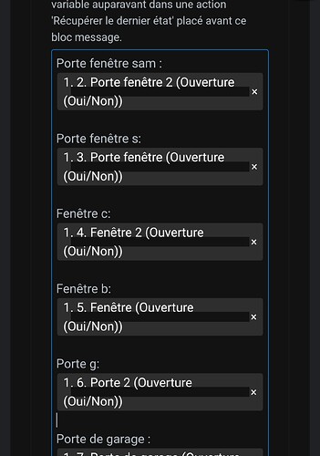

J’ai fais une scène de test parce que parfois mon alarme se déclenchait comme quoi une porte s’ouvrait sans que ce ne soit le cas.
Du coup ma scène reprend la plupart de mes ouvertures dans le déclencheur si l’une d’elle s’ouvre, j’ai alors un message avec le statut de chacune :

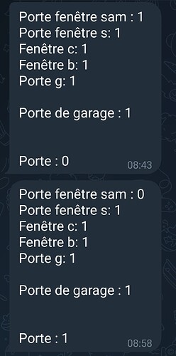

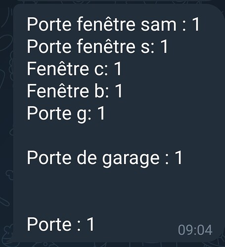

Jusque là, tout vas bien, mais parfois j’ai ce message qui pop
Comment cela est il possible ?

Cest tout a fais possible mais dans ce ca pourquoi gladys me renvoie 1 dans le message :slight_smile: ?
Ce nest pas logique ou alors on a eu un changement 1->0 0->1 tellement rapidement que ca a declancher gladys et le temps que gladys récupère l’info on le recupere a 1 ?
Cela remettrais en cause le fonctionnement de laction récupère la derniere valeur non?
Si le capteur bug il a pu envoyer rapidement 1->0->1.
Oui et donc cela remet en cause l’action " récupère la derniere valeur"
