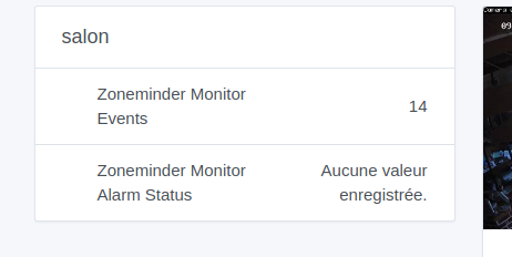

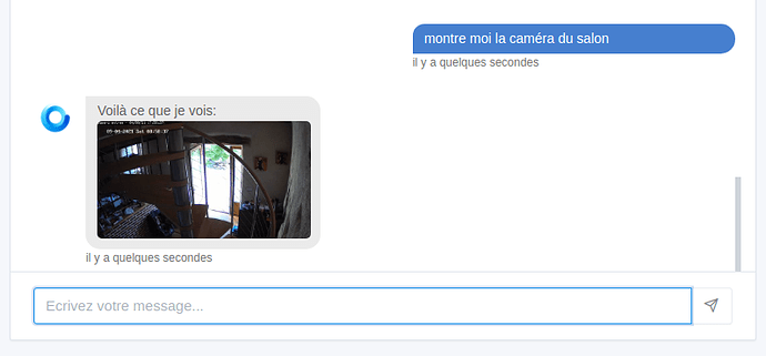

Bon j’avance, j’ai ajouté les categories qui vont bien, j’ai mon image sur le dashboard.

J’ai rajouté l’état de l’alarme Zoneminder, c’est à dire, est-ce que la camera est en Alarme suite à une détection d’intrusion.
Et donc j’ai cherché quelle catégorie.type mettre.
Coté box (SensorDeviceFeature.js
), je vois qu’actuellement si c’est pas un Motion, Presence ou Opening sensor, le rendu est celui par défaut.
<td>{props.deviceFeature.name}</td>
{SPECIAL_SENSORS.indexOf(props.deviceFeature.category) === -1 && (
<td class={cx('text-right', { 'text-nowrap': props.deviceFeature.last_value !== null })}>
{props.deviceFeature.last_value !== null && props.deviceFeature.last_value}
{props.deviceFeature.last_value === null && <Text id="dashboard.boxes.devicesInRoom.noValue" />}
{props.deviceFeature.last_value !== null && (
<span>
<Text id={`deviceFeatureUnitShort.${props.deviceFeature.unit}`} />
</span>
</td>
Y-a-t- il un type dédié à l’Alarme (de manière générale), j’ai vu une Catégorie “Siren” … j’attends vos retour avant d’aller plus loins sur ma classification du coup …
