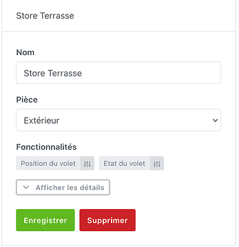

Différenciation des volets/stores/portes
avec tout mon attirail somfy, j’ai des volets roulants extérieurs, stores intérieur et extérieur et maintenant une porte de garage.
Dans l’intégration Matter, je me retrouve qu’avec des volets pour les commandes et états :
C’est possible de pouvoir les différencier ?
Et j’irai même jusqu’à ajouter fenêtre et portail pour plus tard.
Position du volet / Etat du volet
Position du store / Etat du store
Position de la porte / Etat de la porte
Position de la fenêtre / Etat de la fenêtre
Si besoin, je peux fournir les identifiants issus de Matterbridge (pour ceux que j’ai).
Position du portail / Etat du portail

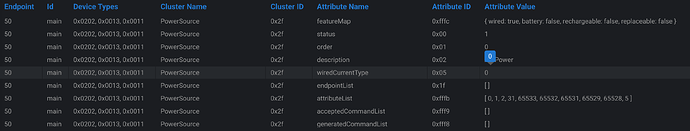

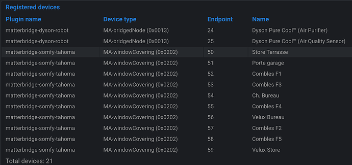

Est-ce que tu peux me faire des screenshots de Matterbridge ?
Tu as raison, ça n’envoie que du 0x0202-MA-windowCovering côté Matter pour tous mes devices :frowning:
Par contre on a plus d’info côté plugin matterbridge-somfy et c’est bien différencié.

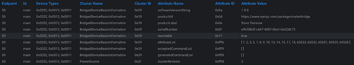

Est-ce que tu peux me faire des captures d’écrans de l’interface Matterbridge ?

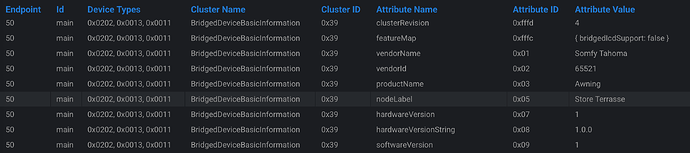

Je viens de trouver dans les log Matter de Matterbridge une « ligne » qui semble exposée pour avoir le type de device qui se retrouve aussi dans l’UI de Matterbrige :
MA_windowCovering(0x33)/BridgedDeviceBasicInformation(0x39)/productName(0x3)="GarageDoor" (par ex)
Je ne suis pas sûr que ce soit standard Matter, c’est juste un champ ouvert (productName) qui est rempli par Matterbridge.
Pour que je sois capable de différencier, il faut qu’il y ait un moyen officiel d’identifier le type d’appareil.

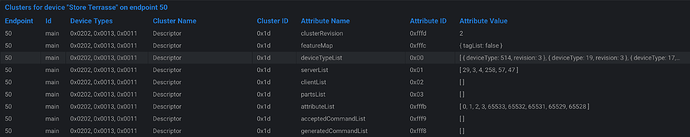

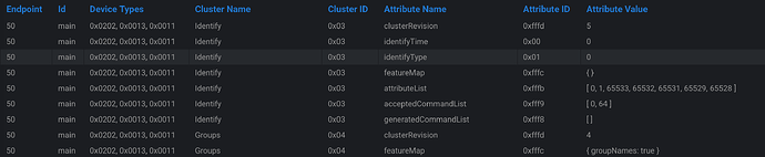

Est-ce que tu peux me faire un screenshot complet ? ^^
tu as besoin de toutes les lignes Clusters for device d’un des appareils ?
Le truc c’est que j’ai testé les différentes lignes et il n’y a que uniqueId, productName, nodeLabel et serialNumber qui diffèrent, tous les autres absolument identiques :confused:

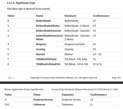

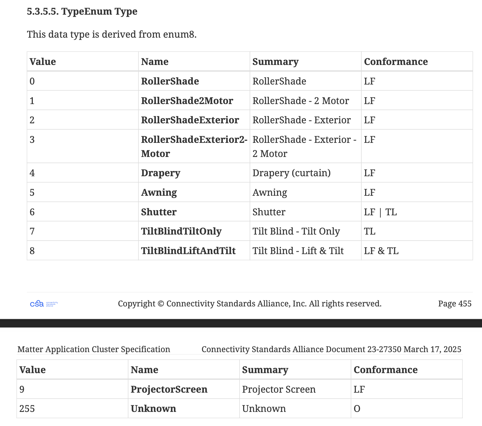

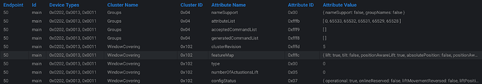

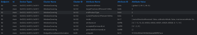

Souvent, c’est l’attribut « featureMap » qui contient des booléens pour identifier ce que c’est.
Certains appareils de thermostat par exemple différencient les chauffages des climatisations en mettant un attribut « heating: true » vs « cooling: true »
Salut @pierre-gilles

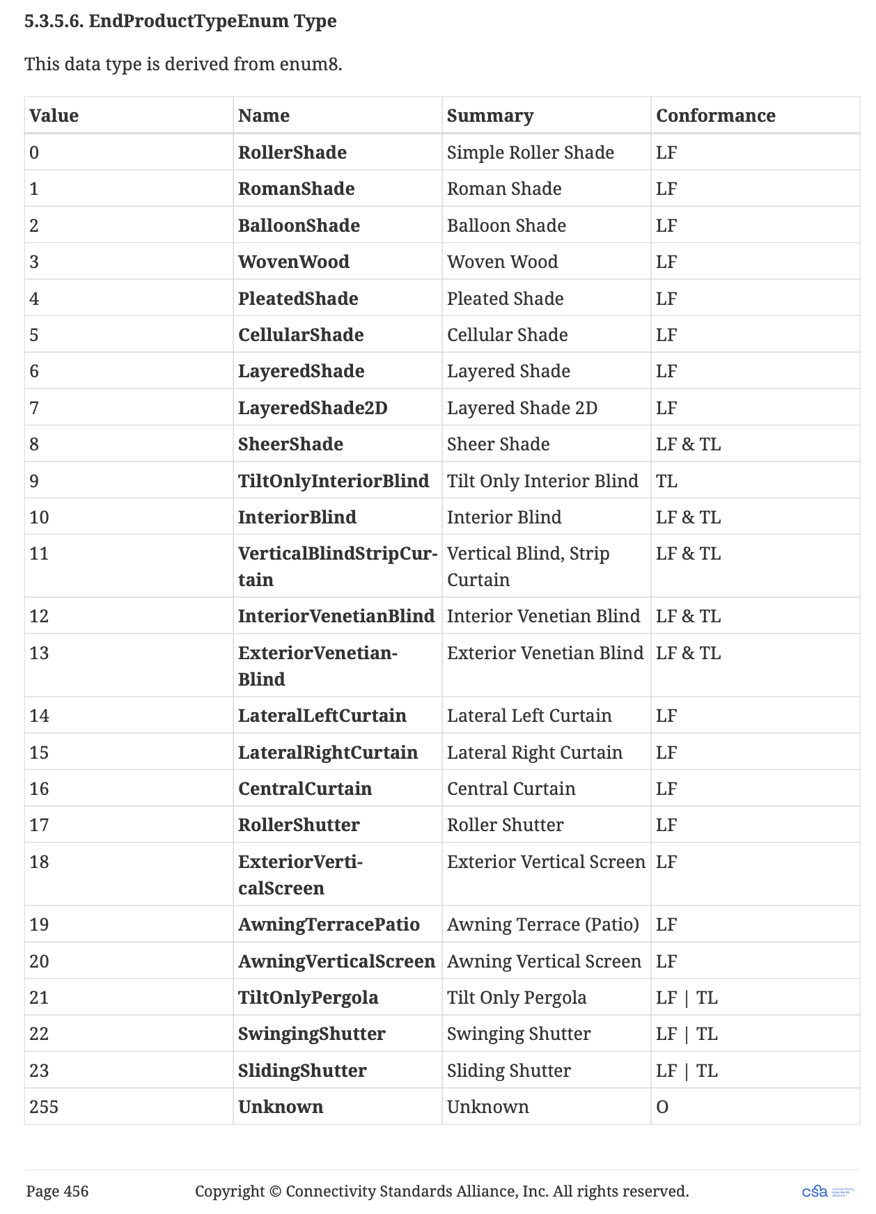

Est-ce que dans ton intégration Matter ça te parle les EndProductTypeEnum ?
C’est ce qui permet potentiellement de différencier les types de devices.
Ça ne me dit rien !

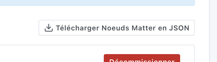

Est-ce que c’est un attribut que tu retrouves lorsque tu télécharges les nœuds Matter en JSON ?
Recherche avec différents types de casse.
J’ai pris un exemple et je vois bien le EndProductType :

En essayant de regarder un peu le code de Matterbridge, j’ai l’impression que ces 2 paramètres (Type et EndProductType) restent sur la même valeur par défaut, ce qui correspond à du Roller Shade dans la spec Matter 1.4.1 :
Excellent :heart_eyes:
Tu peux créer une demande de fonctionnalité « Matter : Différencier les volets/stores/portes avec le endProductType » ? :slight_smile:
et voilà : [Matter] Différencier les volets/stores/portes avec le endProductType
