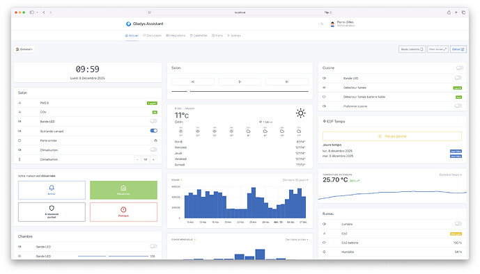

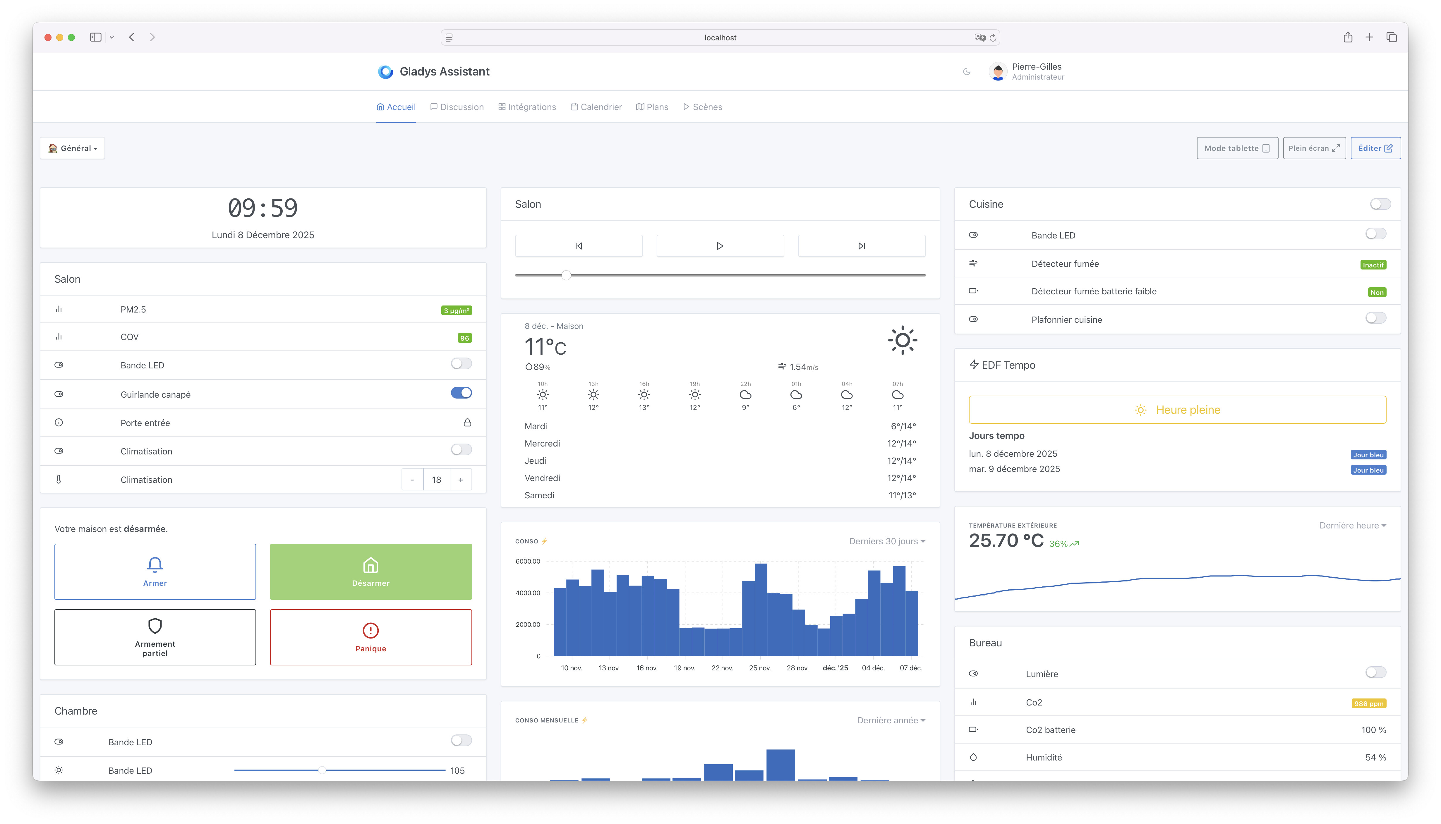

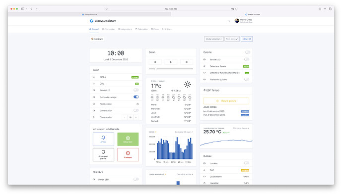

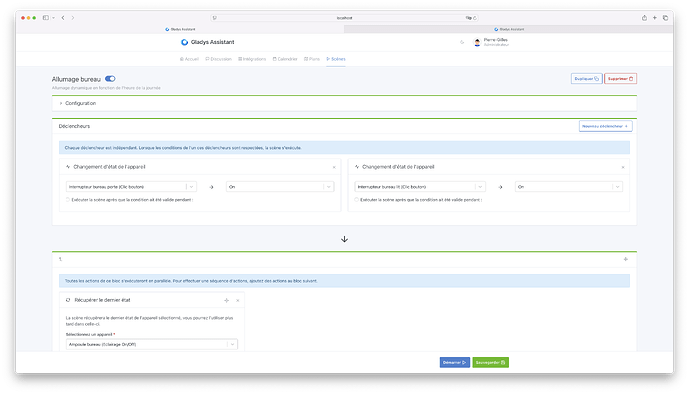

Suite à un retour de @Prof_Techno sur la largeur de la vue « Scène », j’aimerais proposer des changements sur la largeur maximale de la vue « Scène » et du « Tableau de bord », car ces écrans ne supportent actuellement pas très bien les grands écrans :slight_smile:
L’idée est de permettre une utilisation plus large de l’écran sur les grands écrans (>1280px de largeur).
J’aimerais proposer les changements suivants (avant/après) :
Si vous utilisez Gladys Plus, vous pouvez tester chez vous avec ce lien:
https://larger-container-scene-dashb.gladys-plus.pages.dev
La PR :
Qu’en pensez-vous ?
J’ai testé et ça rend vraiment bien sur grand écran :slight_smile:
J’ai pas trouvé de bug pour le moment

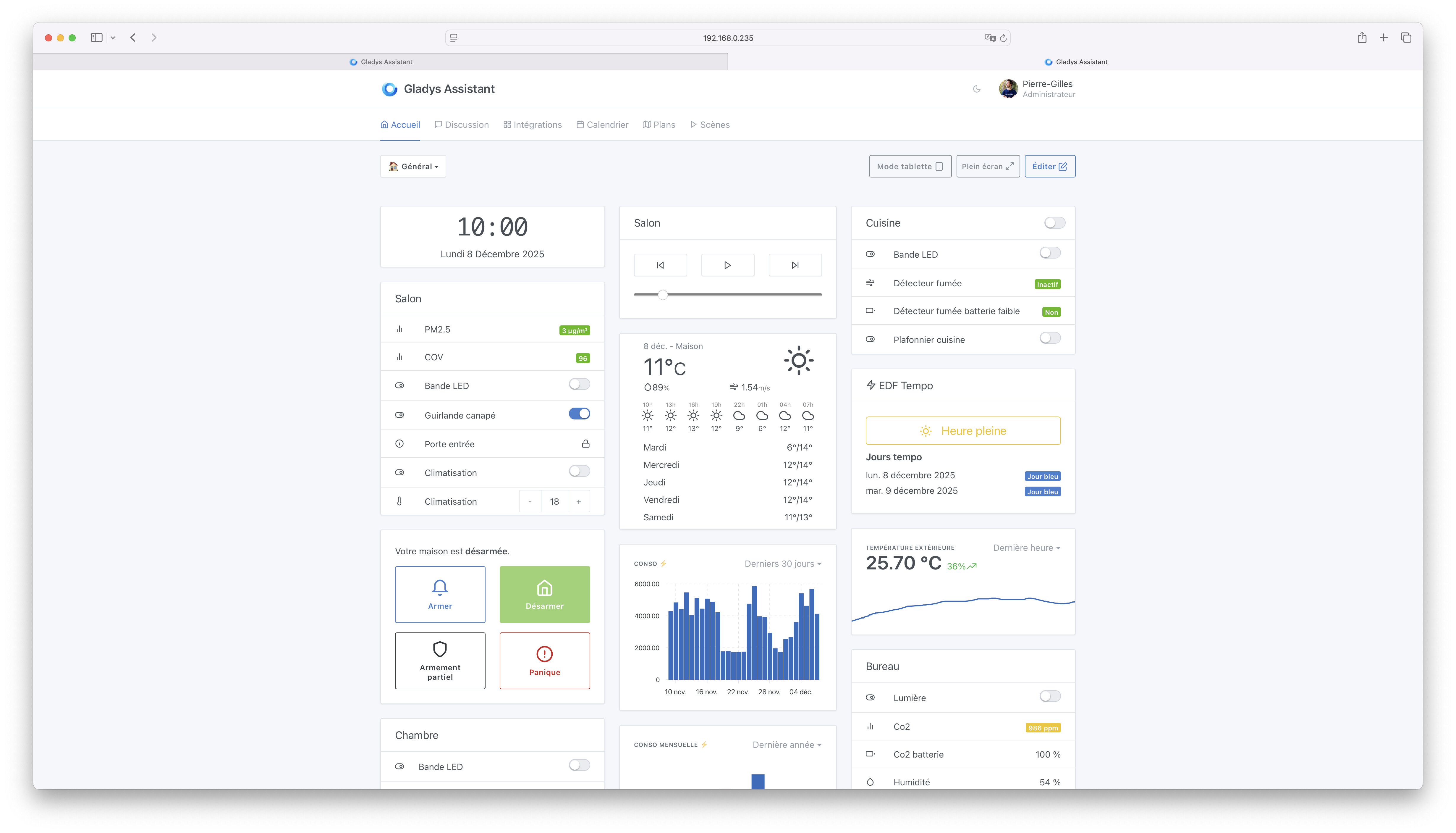

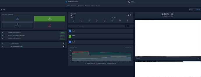

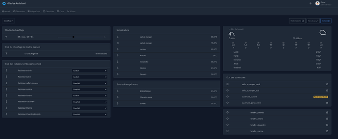

Pour ma part je viens de tester et je suis plutot mitigé
Dans le principe c’est super cool car on exploite bien la largeur de tout l’écran mais avec une grande résolution (3440x1440) les widgets sont aplatis et je trouve que le rendu n’est pas top et franchement j’aime pas
Voila des exemples:
Si on fait une comparaison entre les 2 versions on perd en affichage sur la hauteur et on perd la cohérence entre le menu et l’alignement des widgets
Bon après, c’est rare que Gladys soit en plein écran sur mon pc, une bonne partie du temps quand j’utilise Gladys c’est sur mon téléphone où sur une tablette…mais si je devait choisir aujourd’hui je garde l’ancienne version car je préfère que tout soit bien aligné avec des bonnes proportions que d’élargir les wigdets juste pour combler le vide

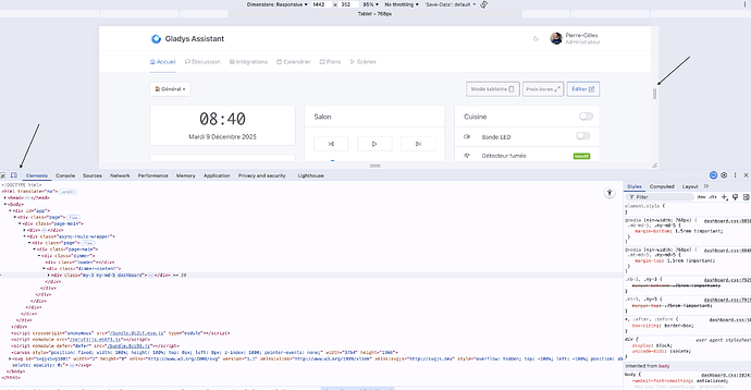

Tu peux tester à partir de quand ça fait vraiment trop aplati ?
Sur ton navigateur, en ouvrant l’inspecteur, il y a un outil pour tester le responsive :
Je veux bien ton retour sur la vue scène aussi !

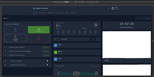

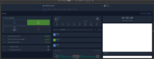

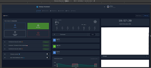

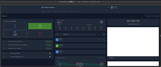

Voilà le tableau de bord a 2000px
a 2200px
a 2400px
a 2600px
Pour moi 2000px on est pas mal.
On peut voir aussi qu’il y a une difference sur l’alignement du texte à gauche

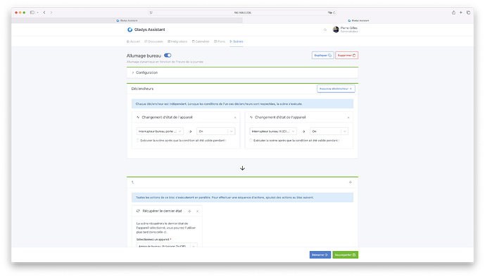

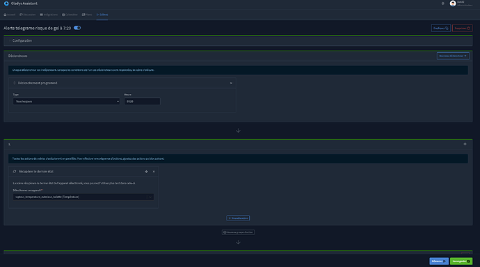

Pour les scènes voilà le rendu sur toute la largeur
Perso je trouve que cela fait gros par rapport à la taille du menu au dessus.
Les boutons Dupliquer / Supprimer en haut à droite et les boutons Démarrer / Sauvegarder en dessous se serait peut-être mieux si les boutons du bas serait aligner aussi sur la droite.
Un bouton pour étendre l’affchage me parait bien
