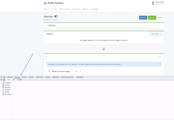

Can you check your browser’s inspector (Right-click on the page → Inspect Element → Console)
Hi @pierre-gilles , here it is:

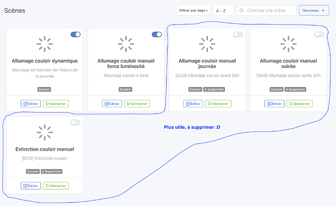

I’m migrating all my scenes at home, and it’s crazy how many scenes that saves me!
A simple example:
• Between 6 AM and 8 PM + light off → Turn the hallway on at full brightness when I press the switch.
• The rest of the time + light off → Turn the hallway on at low brightness when I press the switch.
• If the light is on → Turn it off.
I’m going from 3 scenes to just 1 !

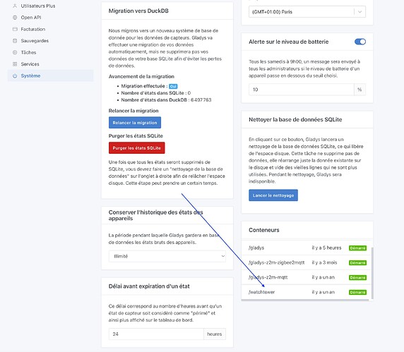

Note that you can check that Watchtower is running directly from Gladys
Onglet « Paramètres » → « Système » → « Conteneurs » :

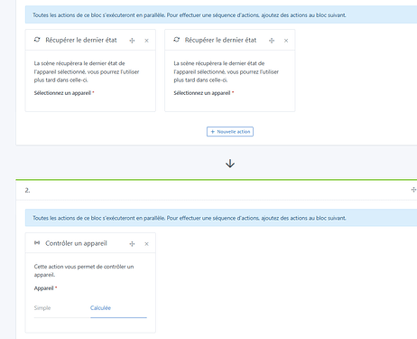

Salut @pierre-gilles ,
j’ai trouvé un autre bug dans les scènes depuis la nouvelle version 4.55.
J’ai une scène pour récupérer le prix de l’électricité chez EDF, je fais un GET sur leur API mais impossible d’utiliser la valeur récupérée plus tard dans la scène alors que ça fonctionnait avant.
[image]
[image]
Je ne vois rien dans la console.

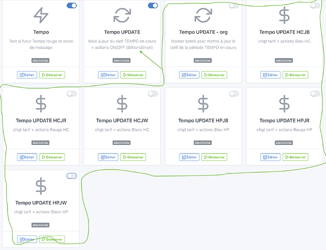

I’m starting to restructure my scenes too (not the most complex)
\nI’ll probably put it in a tutorial to show the new feature.
