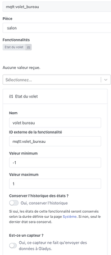

En revanche les volets roulants uniquement ouvert/ferme ne peuvent êtres actionnés.
homekit demande un pourcentage d’ouverture (0-100) alors que mes volets attendent 1 pour monter et -1 pour descendre.
existe t’il une possibilité d’implémenter ce systeme de volets pour le plugin homekit ou cela va necessiter un bricolage (si possible ^^) de ma part sous nodered par exemple ?

en attendant un eventuel correctif j’ai créé un volet mqtt pour chacun de mes volets. avec la fonctionnalité « position du volet ». via un petit script dans nodered je parviens a controler tous mes volets c’est quasi parfait ^^
du coup chaque volet est doublé :
  • un avec etat ouvert/fermé
  • un avec position du volet
Z.

Mes volets sont des bubendorff, hackés avec un raspberry pi zero.
Je contrôle ces volets via des scripts python sur ce raspebery.
L’interface avec Gladys se fait via nodered et des volets MQTT.
La particularité ne viendrait pas des valeurs de pilotage des volets :
-1 pour descendre
1 pour monter ?

J’ai trouvé quelque chose. Dans la lib qu’on utilise pour répliquer le protocole Homekit, il est spécifié que pour les rideaux/volets les 3 caractéristiques (état, position, position visée) sont nécessaires.
Dans ton cas tu disais n’avoir que l’état (ouvert/fermé) comme feature dans Gladys or dans Homekit l’état est uniquement en lecture (il affiche si c’est ouvert/fermé mais ne permet pas le contrôle). Faut que je change un truc pour qu’en cas de feature état uniquement, Gladys fasse correspondre les pourcentages position/position visée à la feature état
