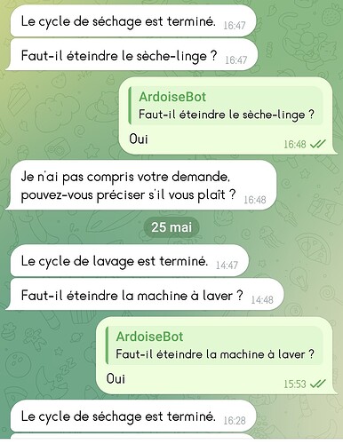

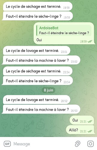

Depuis un petit bout de temps, le fil de discussion semble ne plus faire intervenir l’IA dans la conversation si la question a été posée via une scène.
Pour être plus précis, l’IA n’a plus répondu depuis le 24 mai.
Exemples :
Depuis le fil de discussion en local, pareil. Les questions posées via les scènes semblent ne plus être envoyées à l’IA

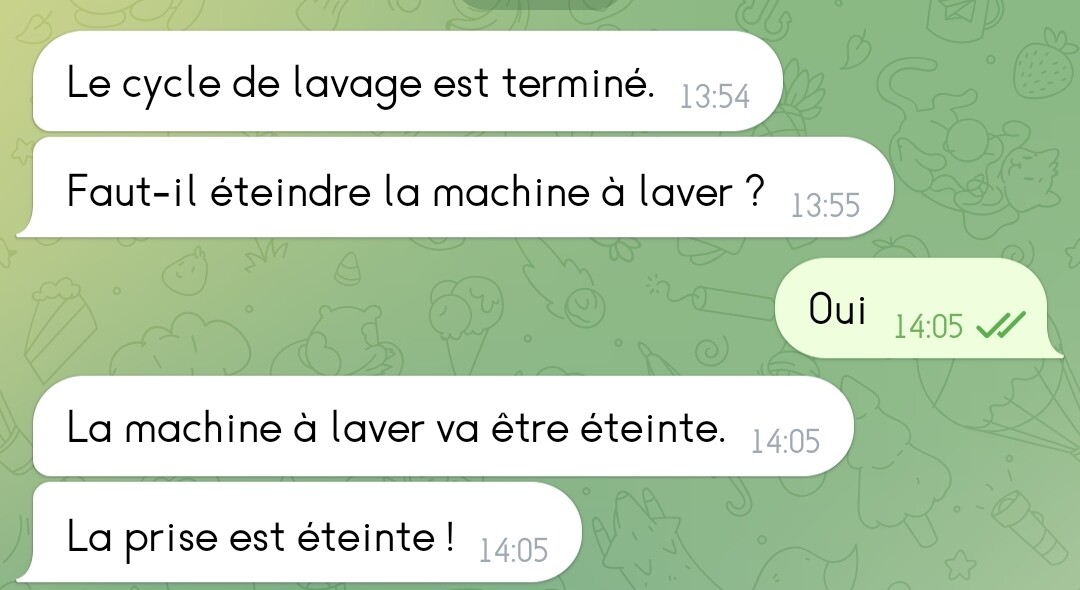

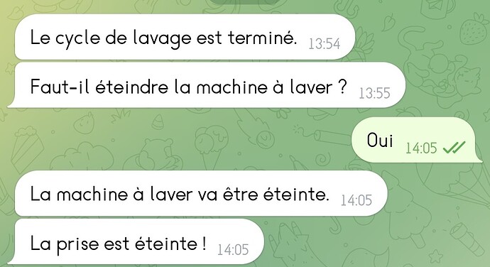

Le ‹ oui › vient du bout de mes doigts. Je demande confirmation car la période anti-froissement est toujours en cours une heure après la fin du cycle de séchage et je ne veux pas risquer de l’interrompre. De plus, je fais parfois plusieurs cycles et n’ai pas envie de devoir rallumer la prise deux minutes après qu’elle se soit éteinte automatiquement :innocent:
@GBoulvin Je suis curieux de la façon dont fonctionne ce que tu montres là. J’imagine que c’est une scène qui envoie le message « faut-il éteindre la machine à laver ? ». Mais ensuite, comment récupères tu la réponse « oui »?
