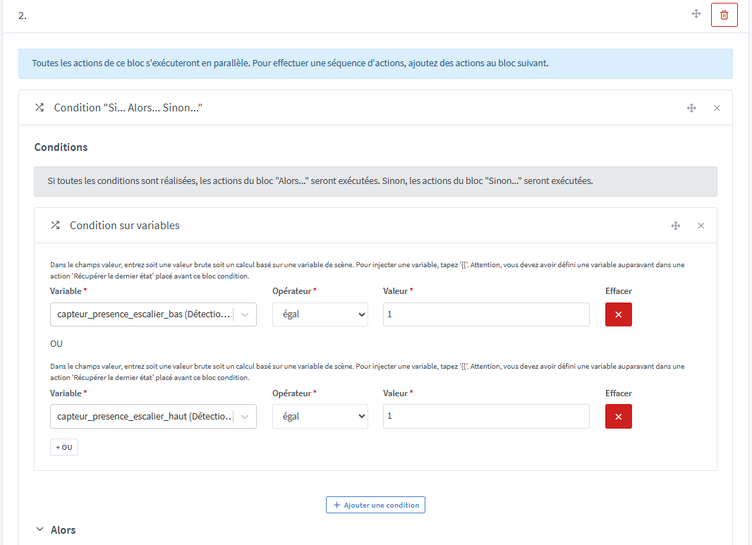

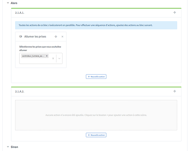

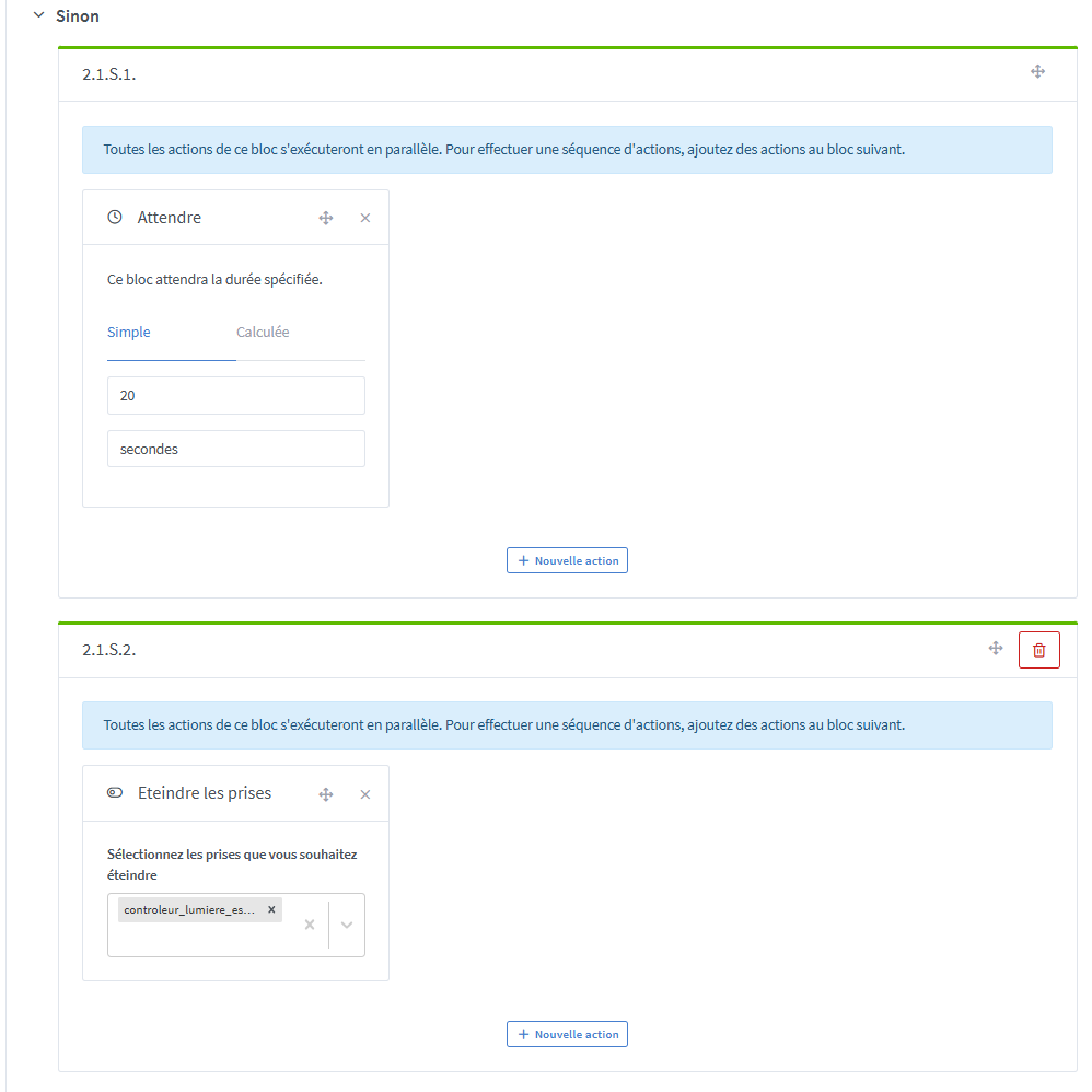

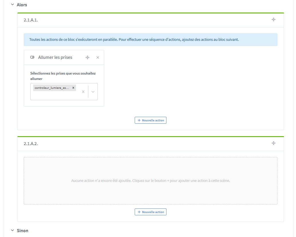

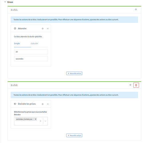

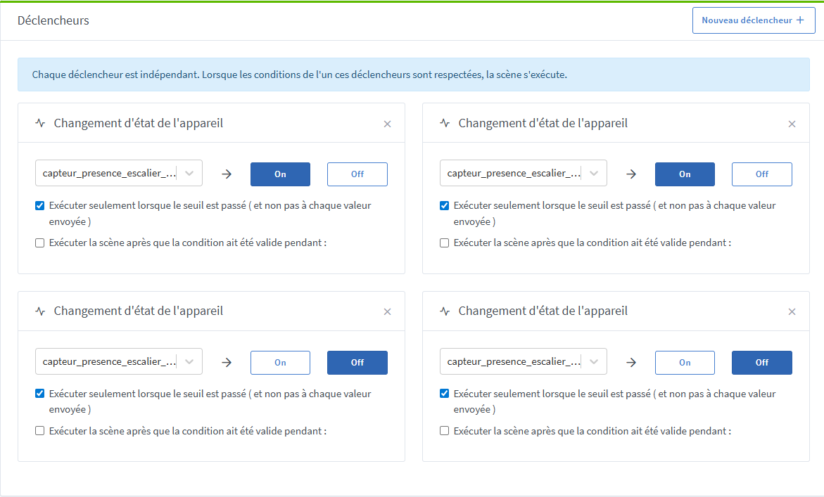

J’ai mis en place une scène pour gérer automatiquement l’éclairage de mon couloir, afin qu’il s’allume uniquement lorsque c’est nécessaire et sans intervention manuelle.
Cette configuration repose sur deux capteurs de mouvement sans fil (placés stratégiquement aux deux extrémités du couloir) et sur un commutateur intégré directement dans la lampe.
:gear: Matériel utilisé
  • 2 capteurs de mouvement Zigbee sans fil à pile (discrets et faciles à placer)
  • 1 commutateur Zigbee module encastré si nécessaire
  • Contrôleur Zigbee2MQTT pour la gestion des périphériques
  • Logiciel domotique Gladys pour la création de la scène
:white_check_mark: Avantages
  • Allumage uniquement quand c’est utile
  • Aucun appui manuel sur un interrupteur
  • Détection sur chaque entré du couloir grâce aux deux capteurs
:magnifying_glass_tilted_left: Fonctionnement voir images :
