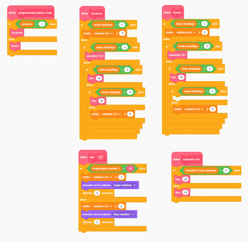

je suis en train de faire une truc pour montrer ce vers quoi je pense qu’il faut tendre en plus c’est dans le cadre de mes cours donc cela me gene pas
j’essaye de faire cela dans la journée
Alors c’est fait mais j’ai une coupure d’internet chez moi du coup je peux pas poster mes capture d’écran des que rétablie je partage

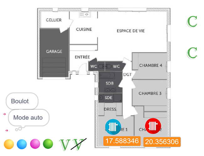

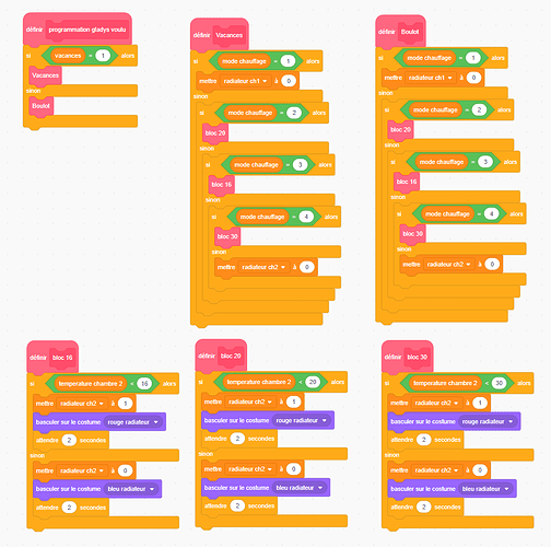

Alors voici mon programme ainsi qu’un rendu visuel qui serais sympa dans gladys (le rendu visuel est tres austere dans gladys cela m’aide pas a convertir les gens autour de moi)
cette premier image est si on peut envoyer une variable avec la consigne de temperature
et maintenant le meme sans le passage de la consigne
voila mon rendu visuel
alors les boutons de couleur et les lettre c’est pour simuler les changement de mode ou encore les donnes du calendrier
voila mon boulot du jour
ps: mes eleves sont en train de faire cela en plus simple cela sera la correction pour leur travaux ha ha ha
1 « J'aime »

Je vais être très franc je trouve ça vraiment pas beau :joy: Ce que tu montres c’est exactement ce que je veux éviter dans Gladys !
Dans Gladys, je cherche à faire du grand public compréhensible par n’importe qui, ce que tu me montres c’est de la programmation visuelle :slight_smile:
Alors pour le. Côté grand public scratch est enseigné du primaire à la troisième et le python à partir de la seconde.
Pour le côté moche je suis d’accord la partie programmation est pas la plus belle mais bien l’œil s’habitue
Après dans le dashboard cela manque de couleur
La je voulais en rendu avec mon plan de maison qui indique si les radieteur son en. Marche et le température par exemple
