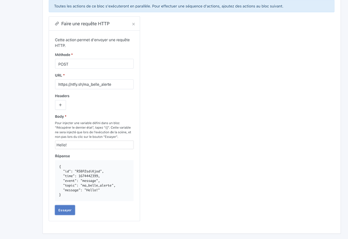

Après, si tu veux utiliser ce service dans Gladys, en soit c’est déjà possible et c’est très simple !
J’ai testé, ça marche très bien.

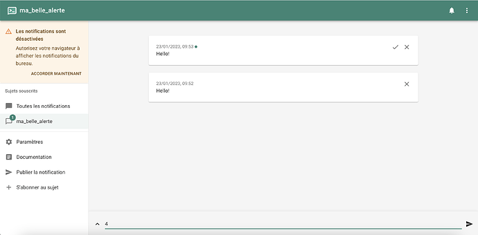

Dans les scènes, action « Envoyer une requête HTTP » :
Que tu reçois bien sur leur portail web :
Est-ce que ce n’est pas suffisant ?

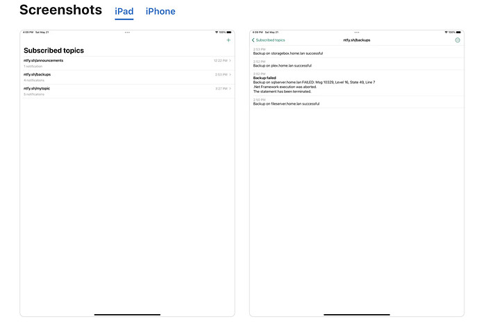

Franchement on peut pas faire plus grand public à l’usage :
Là, on parle de cette app :
C’est quand même très tech :stuck_out_tongue:

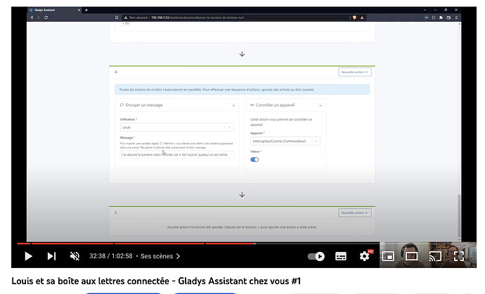

Suffit de voir la vidéo « Gladys Assistant chez vous » avec @lmilcent, il se met des alertes Telegram a chaque action pour suivre ce qu’il se passe dans les scènes (Cette vidéo)
