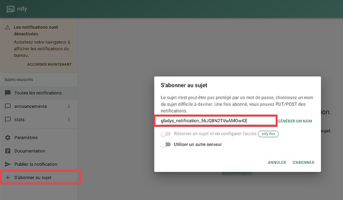

Rendez-vous sur ntfy web et cliquez sur S'abonner au sujet. Entre un nom de channel personnel.

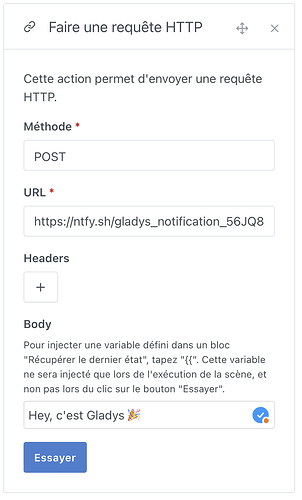

Rendez-vous ensuite dans Gladys dans une scène où vous avez besoin de notification. Créez une action de type Faire une requête HTTP de type POST.
Dans URL, saisissez https://ntfy.sh/\u003cchannel_name\u003e comme https://ntfy.sh/gladys_notification_56JQ8N2TVuAMOw43
Dans le Body, vous pouvez mettre un message simple comme Hey, c'est Gladys 🎉

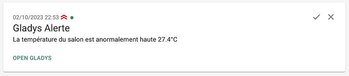

Testez la scène, vous devriez recevoir une notification comme celle-ci
Vous pouvez maintenant installer l’application sur votre téléphone et vous abonner au même sujet.

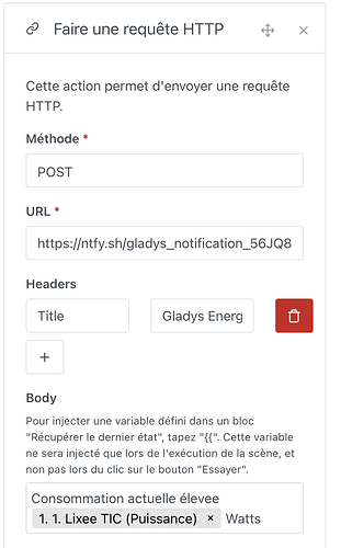

Vous pouvez explorer la documentation de NTFY pour envoyer des messages plus complexes (Sending messages - ntfy)
Et n’oubliez pas d’utiliser les variables des appareils précédents avec {{
